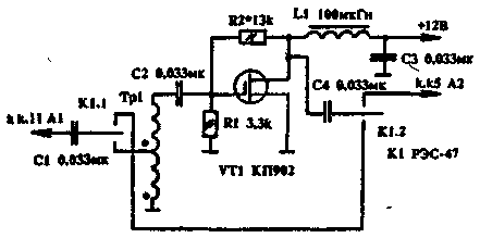

Чувствительность трансивера на диапазонах 21 и 28 МГц все же не удовлетворяла. Поэтому был добавлен отключаемый УРЧ. Конструктивно УРЧ выполнен на "пятачках" на свободном месте платы узла А2. Резистор R2 подбирается так, чтобы ток через транзистор составлял 30 - 40 мА. Реле К1 - типа РЭС-47 (РЭС-48), для его включения можно использовать кнопку QSK трансивера.

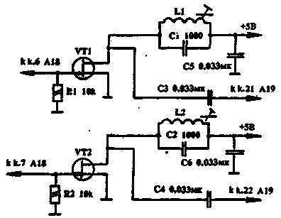

В моем трансивере не удавалось получить уровень сигнала SSB на катушке L2 узла А19, достаточный для нормальной работы передающего тракта. Решить эту проблему удалось введением дополнительного каскада усиления после ЭМФ узла А18 (рис.3). В качестве контуров использованы стандартные контура ПЧ от малогабаритных приемников. Конструктивно узел выполнен на небольшой печатной плате, припаянной под углом 90° к плате А18 возле выходов ЭМФ.
Введение дополнительного каскада усиления после ЭМФ узла А18
