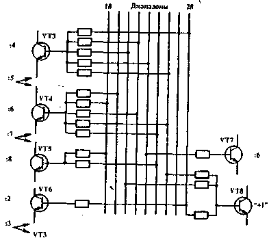

Для обеспечения набора необходимых "К" производятся изменения электрической и соответственно монтажной схем ДПКД. Избранные в качестве примера данные, соответствующие fпч= 8.33 МГц, вносим в таблицу 1.

По сравнению с таблицей 5 в (Л) в нее добавлены графы, в которых указаны транзисторы ДПКД, на базы которых подается управление для получения необходимых КД1, КД2. Из таблицы видно, что все необходимые "К" получаются при использовании имеющихся на исходной схеме ДПКД делителей, т.е. изменения коснутся лишь базовых цепей транзисторов VT3 - VT8.
На основании таблицы 1 чертим часть электрической схемы ДПКД, подвергающуюся изменениям (рис.1). Рядом с транзисторами указаны управляемые ими КД1 и КД2.
Чертим часть электрической схемы ДПКД, подвергающуюся изменения
Puc.1
Переделка платы А6 заключается в следующем: удаляется часть печатных проводников, проложенных от контактов A3, Б4, А4, Б5, А5, Б8, А8, Б9 вилки ХР1 до резисторов R24 - 36, R44 - 48. Монтаж ведется навесной отрезками провода ПЭЛШО-0,12, проводники прикрепляются к плате клеем. Так же вносятся необходимые изменения со стороны баз транзисторов VT3 - VT8. При налаживании платы ДПКД удобнее "запускать" по одному диапазону, впаивая необходимые резисторы и каждый раз проверяя правильность деления ДПКД. Для облегчения установки "+1'' полезно проделать следующее: резисторы R42, R54, R67 смонтировать со стороны печатных проводников, а сверху платы вместо С11, С15 установить подстроечники КПК 4-15 пф.
