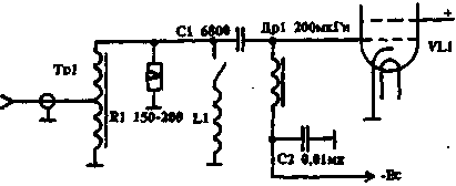

При стыковке TRX с усилителем на ГУ74Б у меня используется схема рис.2, которая во многом повторяет известную схему, но здесь по-иному включена катушка L1. Она подключается только на диапазонах 18 - 30 МГц, а на 14 и ниже отключается. L1 вместе с входной емкостью лампы образует контур, настроенный на частоте 25 МГц и имеющий полосу пропускания по уровню 3 дБ 10 МГц, что позволяет скомпенсировать завал АЧХ на этих частотах. Катушка L1 - бескаркасная из провода 1мм, диаметр намотки 8 мм, 12 витков, настройка производится путем раэдвигания витков.
При стыковке TRX с усилителем на ГУ74Б используется схема
Puc.2
