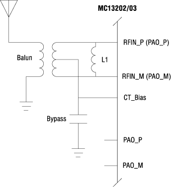

Встроенный в микросхему радиочип - тот же самый, что и в отдельном трансивере MC13202/03. Он позволяет использовать встроенный RX/TX переключатель, что уменьшает себестоимость недорогих систем, хотя при этом привносятся некоторые потери в качестве приема (см. рис. 1).
РЧ-тракт через один порт
Рис. 1. РЧ-тракт через один порт

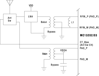

Если требуется более высокое качество приема, применяется внешний переключатель, например, uPG2012 (NEC).
Возможно также реализовать недорогое включение на двух антеннах - приемной и передающей. Это решение является самым простым и эффективным по цене, но не самым удачным по габаритам.
В случае, если требуется передача сигнала на расстояние до 100 м. внутри помещений, без дополнительного усилителя мощности не обойтись, и у Freescale на этот случай есть достаточно недорогие решения, например, микросхема MMG2401. Дополнительно улучшить качество принимаемого сигнала можно посредством применения в приемном тракте малошумящего усилителя (МШУ), например, на микросхеме MBC13720 (см. рис. 2).
РЧ-тракт через 2 порта с МШУ по входу
Рис. 2. РЧ-тракт через 2 порта с МШУ по входу
