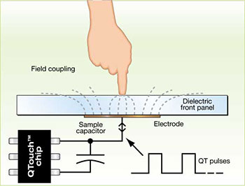

Компания Atmel анонсировала первый контроллер емкостной сенсорной клавиатуры AT42QT1110, который полностью отвечает всем требованиям для применения в автомобильной технике. Основанный на патентованной технологии QTouch (полностью цифровая технология, позволяющая определять приближение или прикосновение любого предмета к электроду датчика) контроллер предоставляет до 11 сенсорных каналов, отвечает всем требованиям спецификаций устройств для автомобильной промышленности. Идеален для применений в устройствах навигации, управления зеркалами и окнами, аудиосистемами и пр.
Atmel QTouch

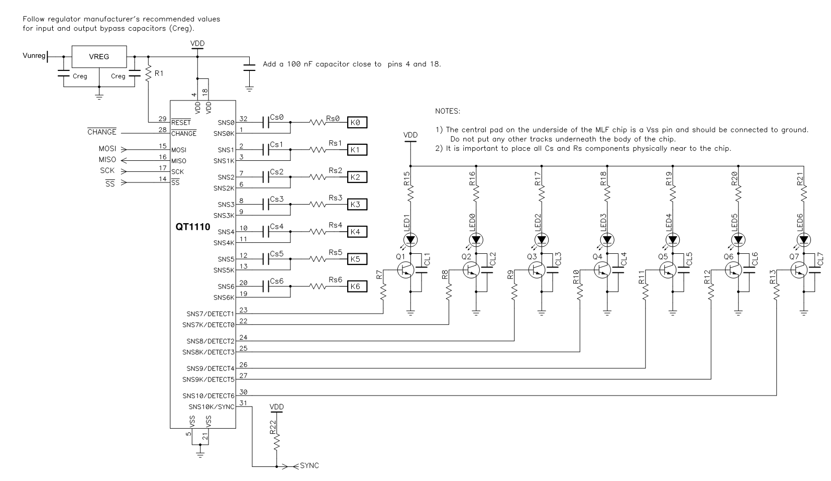

Типовая схема включения AT42QT1110 (7-канальный режим с индикаторами)
Atmel AT42QT1110
Кликните для увеличения
