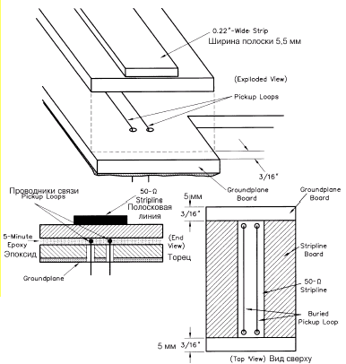

Конструкция ответвителя показана на рисунке 2.
Puc.2
