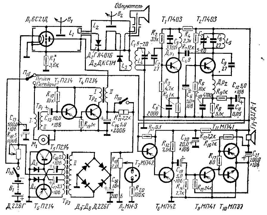

Принципиальная схема радиостанции приведена на рис. 1. Задающий генератор передатчика работает на частотах 1880-1890 Мгц на лампе Л1 и коаксиальном резонаторе L1. Утроитель частоты собран на диоде Д1. Коаксиальный резонатор L2., настроен на среднюю частоту диапазона (5660 Мгц). Связь утроителя с контуром производится с помощью витка связи, которым является сам диод Д1. Снимаемое с контура L2 напряжение через коаксиальный волновод подается на облучатель антенны. Модулятор собран на составном транзисторе Т3- Т4.
Puc.1
Приемник радиостанции работает следующим образом. Принятый антенной сигнал поступает в коаксиальный резонатор L2. Таким образом напряжение сигнала и напряжение гетеродина оказываются приложенными к диоду Д2. Разностная частота, выделяемая с помощью контура L4C1, подается на первый усилитель ПЧ, собранный на транзисторе Т1. Далее сигнал поступает на сверхрегенеративный детектор на транзисторе Т2. Продетектированный сигнал усиливается усилителем НЧ на транзисторах Т7-Т11.
Возможность применения трансиверной схемы обусловлена выбором режима работы лампы задающего генератора. Известно, что для работы радиостанции как в режиме приема, так и в режиме передачи, на одной и той же частоте, необходимо, чтобы частота гетеродина для приемника была отлична от частоты передатчика на величину ПЧ. В данной радиостанции частота колебаний задающего генератора при переходе на передачу увеличивается из-за увеличения анодного тока лампы (при замыкании резистора R11).
Настройка радиостанции осуществляется с помощью емкостного зонда B1. Поворота B1 на 180° достаточно для перекрытия диапазона.

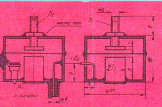

Коаксиальный резонатор L2 состоит из двух частей (см. рис.2): анодного и катодного плунжеров от резонатора к лампе 6С21Д. Цанги плунжеров удаляют, а в анодный плунжер впаивают посеребренный стержень, в катодный плунжер впаивают настроечный винт (также из резонатора от лампы 6С21Д). После установки витков связи оба плунжера стыкуют и аккуратно пропаивают. Коаксиальные волноводы от гетеродина и антенны внешней оплеткой подпаивают непосредственно к корпусу резонатора. В случае отсутствия второго комплекта резонаторов от лампы 6С21Д контур может быть выточен из бронзы или изготовлен из листового металла по указанным размерам. Не следует стремиться получить высокую добротность резонатора, так как полоса пропускания его не должна быть меньше 35-40 Мгц.

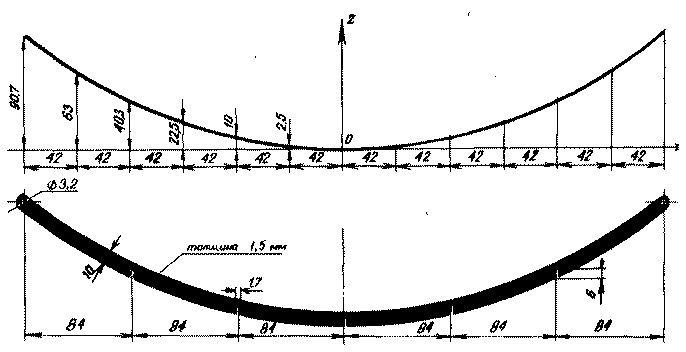

Изготовление отражателя начинают с вычерчивания на плотном картоне параболы с фокусным расстоянием 17,5 см (рис.4). По данному шаблону вырезают полоски из листового алюминия толщиной 1-1,5 мм. Щели в них пропиливают таким образом, чтобы вертикальные и горизонтальные полоски входили друг в друга свободно и плоскости их были параллельны фокальной оси параболы.

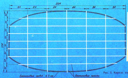

Собрав каркас отражателя (рис.5), с помощью проволочек укрепляют металлическую сетку (с ячейками 1-4 мм) в виде горизонтальных полос шириной 35 мм. Отражатель крепят на антенном разъеме с помощью угольника таким образом, чтобы он мог перемещаться в горизонтальной плоскости относительно облучателя антенны при настройке.
Каркас отражателя

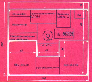

Радиостанция смонтирована на П-образном шасси из дюралюминия толщиной 1-2 мм со съемным дном. Источник питания 8 в (6 батарей КБС-Л-0,50) и преобразователь отделены от остальной части схемы перегородкой (рис. 6). Угольный микрофон и громкоговоритель укреплены на передней панели, плата усилителя НЧ установлена непосредственно на громкоговорителе и крепится к передней панели с помощью двух винтов. Лампа Л1 с резонатором установлена на изолированном основании и крепится к нему с помощью хомутиков. На переднюю пенель радиостанции выведены ручки: переключателя П1 «прием-передача», настройки радиостанции (винт В1, удлиненный изолирующей ручкой) и резистора R18.
Источник питания и преобразователь отделены от остальной части схемы перегородкой
