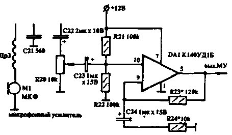

Микрофонный усилитель

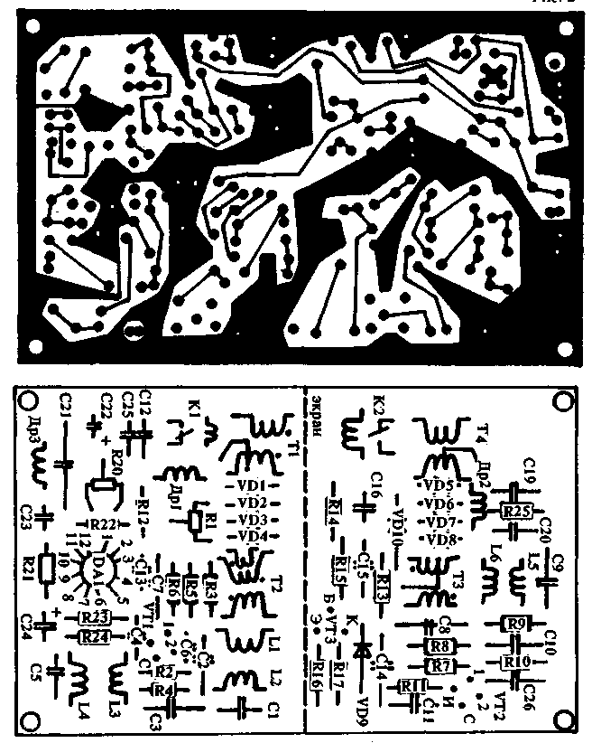

Чертеж печатной платы и размещение деталей на ней
