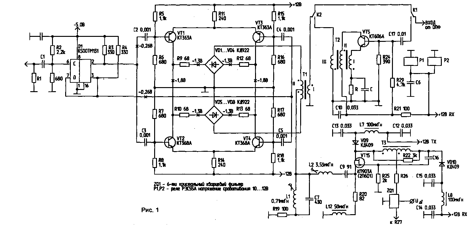

  • отключаемый УВЧ, обратимый смеситель, пассивный диплексор, согласующий обратимый каскад на полевом транзисторе, основной кварцевый фильтр (рисунок 1);

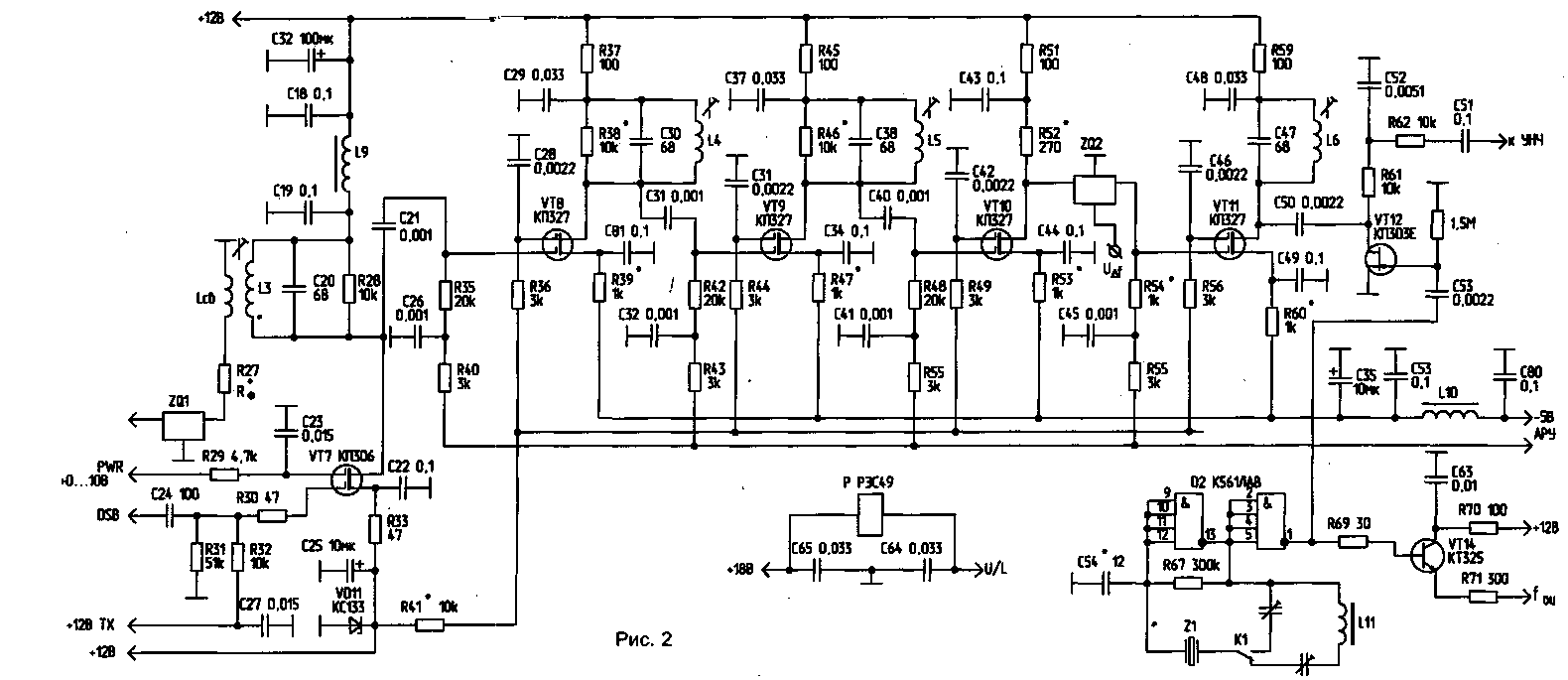

  • линейку УПЧ, опорный генератор, детектор (рисунок 2);

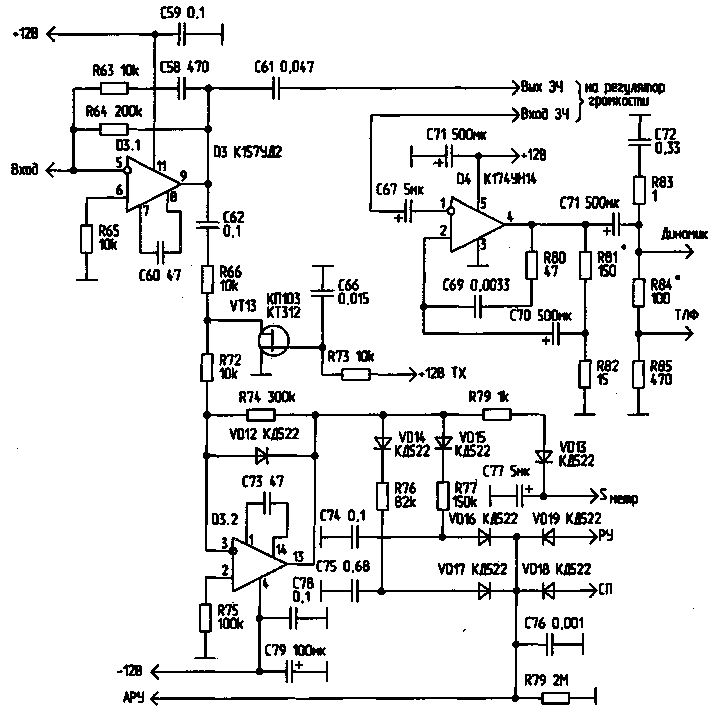

  • УНЧ и узел АРУ (рисунок 3).

Усилитель высокой частоты (VT5) - с цепью отрицательной обратной связи Х-типа [7]. Возможные параметры такого типа усилителей колеблются в пределах:
  • IР13 - +(21...46)дБм;
  • КРI - -7...+12дБм;
  • Кус - 2...12дБ;
  • Кш -2,2...4,ОдБ.
Проще говоря, УВЧ не перегружается на 40 м даже вечером, когда очень высок уровень помех. Предельная чувствительность такова, что позволяет слышать шум эфира на 28 МГц даже в сельской местности. Один из лучших транзисторов для такого усилителя - КТ939А. В плату был заложен КТ606А как более дешевый и распространенный. Не нужно сильно переживать, что УВЧ ухудшает динамический диапазон RX (снова я о "динамике", грешен, сам когда-то увлекался предельными цифрами). Во-первых, УВЧ - отключаемый, его можно всегда выключить. Во-вторых, включение его обычно требуется только на самых тихих диапазонах во время слабого прохождения, когда все станции слышны с небольшим уровнем, и вряд ли какая-либо из станций перегрузит этот каскад. Ну а в-третьих, "не так страшен черт, как его малюют". Практически во всех промышленных РПУ, например в Р399А, используются УВЧ, причем неотключаемые.
Настройка этого каскада зависит от потребностей пользователя. В зависимости от типа транзистора и его режима можно обеспечить или максимально возможную чувствительность, или минимальное воздействие этого каскада на верхнюю границу динамического диапазона.
О смесителе я писал в предыдущей статье [6], его схемотехника заимствована из [4]. Основные преимущества этого варианта - обратимость и достаточно большой динамический диапазон (Dбл - до 140 дБ) при небольшом уровне гетеродина. Конечно, по количеству деталей он сложнее и дороже обычно применяемых смесителей. Но не нужно забывать, что этот узел определяет качество работы всего приемника, и экономия на нем бессмысленна.
От тщательности настройки смесителя зависит и то, как приемная часть будет воспринимать эфир, что можно будет там услышать, и то, сколько "мусора" будет выдано на передачу, насколько сложными придется делать полосовые фильтры, чтобы была возможность спокойно работать без Т VI. Часть делителя (D1) пришлось установить непосредственно у смесителя, дабы обеспечить противофазность сигналов на входе плеч VT1, VT2 и VT3, VT4. Это важнейшее требование со стороны гетеродина. Если у вас используется обычный гетеродин, противофазные сигналы нужно формировать другим способом. Здесь же использован вариант простейшей стыковки с ковельским синтезатором.
Применение триггера вызвано еще и тем, что на его выходе сигнал максимально приближен к меандру. При стыковке с обычным ГПД нужно использовать другие микросхемы ЭСЛ, например типов ЛМ, ТЛ и т.д. Главное требование - на входе транзисторных ключей должны быть одинаковые по уровню, но идеально противофазные высокочастотные сигналы. В ключах применены транзисторы КТ368 и КТ363, рекомендованные в [4]. Экспериментов с другими транзисторами не проводилось. Смеситель работоспособен с различными типами диодов. Можно предположить, что наилучшими будут диоды Шотnки. Переход с КД922 на КД512, КД514 сколько-нибудь заметного ухудшения параметров не вызывает (при условии подбора диодов). По-моему, главное преимущество диодов КД922 перед всеми остальными заключается в том, что они поставляются подобранными и упакованными в индивидуальную тару (поэтому перемешивание исключается). С тщательно подобранными КД503 смеситель работает практически так же, как и с КД922.
Очень важна симметричность и качество изготовления трансформатора Т1. Входные сопротивления со входа Т1:
1,9МГц-7500м,
3,5МГц-5600м,
7 МГц-3000м,
10 МГц-4000м,
14МГц-3900м,
18МГц-3000м,
21МГц-1500м,
24МГц-1200м,
28МГц-1300м.
Это нужно учитывать при согласовании с ДПФ. Можно попробовать различные коэффициенты трансформации, для того чтобы входное сопротивление было ближе к 50 Ом, но оказалось проще изменять катушки связи на ДПФ под конкретное сопротивление основной платы. Для согласования с последующими каскадами применен обычный диплексор. На рис. 1 приведены данные диплексора для ПЧ=9 МГц. В принципе, можно этот узел и не устанавливать. Неплохое согласование можно получить за счет подбора режима VT15 КП903, однако применение диплексора позволяет получить максимально возможную чувствительность, и если и не избавиться полностью от пораженных точек, то значительно снизить их уровень. Активный двунаправленный каскад VT15 после смесителя должен иметь минимально возможный коэффициент шума, не ухудшать динамический диапазон смесителя и компенсировать затухание, вносимое смесителем, ДПФами и диплексором. Наиболее распространенный и качественный для этого каскада транзистор - КП903А. Можно применять КП307, КП303, КП302 (с максимальным значением крутизны), КП601. После VT15 сигнал через трансформатор ТЗ поступает на кварцевый фильтр ZQ1. Резистор R26 служит для согласования, он может и не потребоваться. Эту процедуру можно произвести и с помощью R22. В качестве ZQ1 применен лестничный шестикристальный кварцевый фильтр (рис.4). Для сужения полосы пропускания в режиме CW параллельно крайним резонаторам с помощью реле включаются дополнительные конденсаторы. Такой CW фильтр, конечно же, нельзя назвать качественным. Для любителей узкополосного CW требуется применение отдельного кварцевого фильтра.

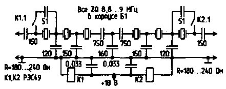

Почему применен шестикристальный фильтр? Обычно практикуется восемь и даже десять пластин. Но не надо забывать, что этот фильтр используется и на передачу, а для приемлемого качества SSB требуется полоса около 3 кГц. Но для приема в условиях перегруженных любительских диапазонов достаточно полосы 2,2...2,4 кГц. Поэтому был выбран Компромисс: полоса пропускания по уровню -3 дБ - 2,3...2,4 кГц при меньшей прямоугольности. В итоге имеем вполне качественный прием и хороший сигнал на передачу (чего нельзя сказать о сигналах, которые сформированы при помощи восьмикристальных фильтров). Еще одно преимущество перед восьмикристальным фильтром - меньшее затухание в полосе прозрачности. Тем самым обеспечивается достижение предельной чувствительности всего тракта усиления.
Puc.4

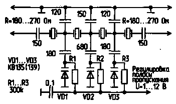

Для увеличения затухания вне полосы прозрачности в тракте ПЧ применен подчисточный четырехкристальный фильтр (рис.5). Общее затухание обоих фильтров превышает 100дБ. На рис.4, 5 даны усредненные данные кварцевых лестничных фильтров из пластин в корпусе Б1, которые чаще всего встречаются. Подчисточный фильтр обрезает шумы, вносимые трактом УПЧ, и за счет примененной плавной регулировки полосы пропускания позволяет немного отстраиваться от помех в SSB режиме. Не следует, конечно, на такой вариант плавного изменения полосы пропускания возлагать большие надежды. Во-первых, сужение происходит только с одной стороны ската фильтра, а во-вторых, больше 40 дБ получить от четырехкристального ZQ проблематично. Но усложнение настолько просто и дешево, что отказываться от такого, хотя и небольшого, сервиса нет смысла. Подчисточный фильтр следует рассчитывать на полосу пропускания 2,4 кГц. При плавном сужении полосы варикапами верхний скат приближается к нижнему в зависимости от добротности кварцев до полосы 600...700 Гц. Но за счет невысокой прямоугольности фильтра даже при такой полосе пропускания возможен прием SSB станций. Этот режим часто используется в диапазонах 160, 80 и 40 м. Вместо указанных варикапов можно использовать по несколько включенных параллельно KB 119, KB 139.
Puc.5
Кварцевый фильтр ZQ1 согласуется с трактом УПЧ (рис.2) через резонансный контур L3 с катушкой связи. Если сопротивление фильтра заметно отличается от 300 Ом, требуется подбор числа витков катушки связи. Транзистор VT7 включается при работе на передачу. По второму затвору происходит регулировка выходной мощности трансивера.
Линейка УПЧ собрана на транзисторах КП327. Схемотехника заимствована у RA3AO. На мой взгляд, это один из лучших вариантов построения такого тракта. Здесь можно использовать двухзатворные полевые транзисторы и других типов. Наилучшими оказались BF980. Нашей промышленности не удалось скопировать характеристики этого транзистора, КП327 в сравнении с BF980 хуже и по Кш, и по Кус, хотя Кус транзисторов не имеет решающего значения.
Для VT8 нужно выбрать транзистор с минимальным шумом. Обычно лучшие экземляры попадаются среди КП327А. VT9, VT10, VT11 можно заменить и на КП350. Преимущество КП327 перед КП350 и КП306 - в лучшем значении Кш, устойчивости к статике, и "золотоискатели" на них никак не реагируют, т.к. транзисторы не содержат драгметаллов. Для регулировки усиления использовано свойство насыщения проходных характеристик полевых транзисторов по первому затвору при малом напряжении на втором [2]. Излишнее усиление убирается путем шунтирования контуров ПЧ резисторами R38 и R46.
Не следует увеличивать ВЧ уровни по первым затворам транзисторов, чтобы мгновенное значение напряжения не превышало порог открывания стабилитронов защиты от статики (15 В). В противном случае стабилитроны открываются и блокируют работу АРУ - это касается двух последних каскадов УПЧ. Детектор и опорный генератор, предварительный УНЧ и АРУ - аналогичны [2].
Транзистор VT13 (рис.3) может использоваться для включения-выключения цепи АРУ и для блокировки АРУ во время передачи, чтобы не искажались показания S-метра, который в этом режиме'показывает выходную мощность передатчика. В качестве VT 13 можно использовать как полевой, так и биполярный транзистор. У биполярного транзистора сопротивление коллектор-эмиттер ниже, поэтому он лучше шунтирует цепь АРУ. Схема усилителя выпрямителя АРУ аналогична [2]. Изменены временные характеристики "быстрой" цепочки, емкость С74 потребовалось увеличить до 0,047...0,1 мкФ.
В качестве оконечного УНЧ использована микросхема К174УН14, в типовом включении полоса пропускания сверху определяется цепочкой С69, R80; коэффициент усиления можно регулировать резистором R81. Выход УНЧ можно нагружать на динамик или через делитель R84, R85 на головные телефоны.

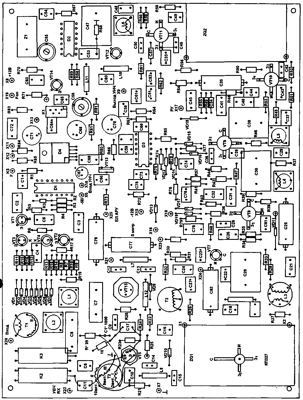

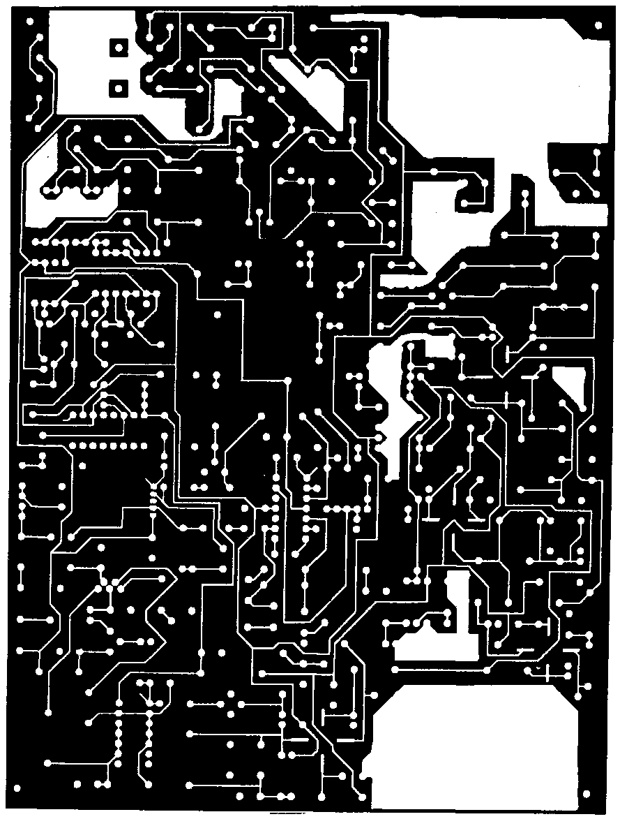

Поддавшись стремлению обеспечить "одноплатность" всей конструкции трансивера, решили на основной плате развести и опорный гетеродин. Это, конечно же, усложнило ситуацию с "пораженными точками". Некоторых из них можно было бы избежать совсем, если бы опорный гетеродин был выполнен в отдельном экранированном отсеке. При удачной ПЧ количество точек не превышает 3...5 на все девять диапазонов. Возможно от них избавиться практически совсем, если повозиться с дополнительными заземлениями шины питания микросхемы и металлизации вокруг этого узла.
Чертеж печатной платы (рис.6)
Расположение деталей на плате(рис.7)
Настройка платы - типовая, она неоднократно описана в радиолюбительской литературе.
Номиналы элементовR1 и С1 зависят от того, какой узел использован в качестве гетеродина. Если это ковельский синтезатор, R1=470...680м, C может иметь номинал от 68 пФ до 10 нФ. Качество согласования заметно на слух по минимальному количеству "шумовых точек" от синтезатора. Элементы LI, L2, С7, С9 настраивают в резонанс на частоту ПЧ. Резистор R19 может иметь номинал 50...200 Ом.
Качество согласования этого узла определяет общее уменьшение уровня "пораженок" и небольшое увеличение чувствительности. Согласования ZQ1 добиваются резисторами R22, R26, Кф и подбором количества витков LCB. Подчисточный фильтр ZQ2 согласуют резисторами R52 и. R54. Общее усиление тракта ПЧ можно подобрать при помощи R28, R38, R46. Резисторы R39, R47, R53, R60 влияют на Кус и определяют качество работы АРУ покаскадно. Об изготовлении трансформаторов. Были опробованы ферриты проницаемостью 400...2000, диаметр колец - 7...12 мм, скрутка проводов и без скрутки. Вывод - все работает. Главные требования - аккуратность изготовления, отсутствие замыкания обмотки на феррит и обязательная симметрия плеч.
Диоды в смесителе следует подобрать хотя бы по сопротивлению открытого перехода и емкости. Транзисторы VT1, VT2; VT3, VT4 необходимо подобрать как одинаковые комплементарные пары. В эмиттере VT5 номиналы R и С в цепочке не указаны. Они зависят от типа транзистора. Для КТ606 R - в пределах 68... 120 Ом, а С слеует настроить по максимуму усиления на 28 МГц (обычно 1нФ). С помощью R29 можно подобрать ток через транзистор, например по максимальной чувствительности. Транзисторы КП327 припаиваются снизу платы. Сверху платы, со стороны установки деталей, оставлена фольга, отверстия раззенкованы. Катушки закрыты экранами.
