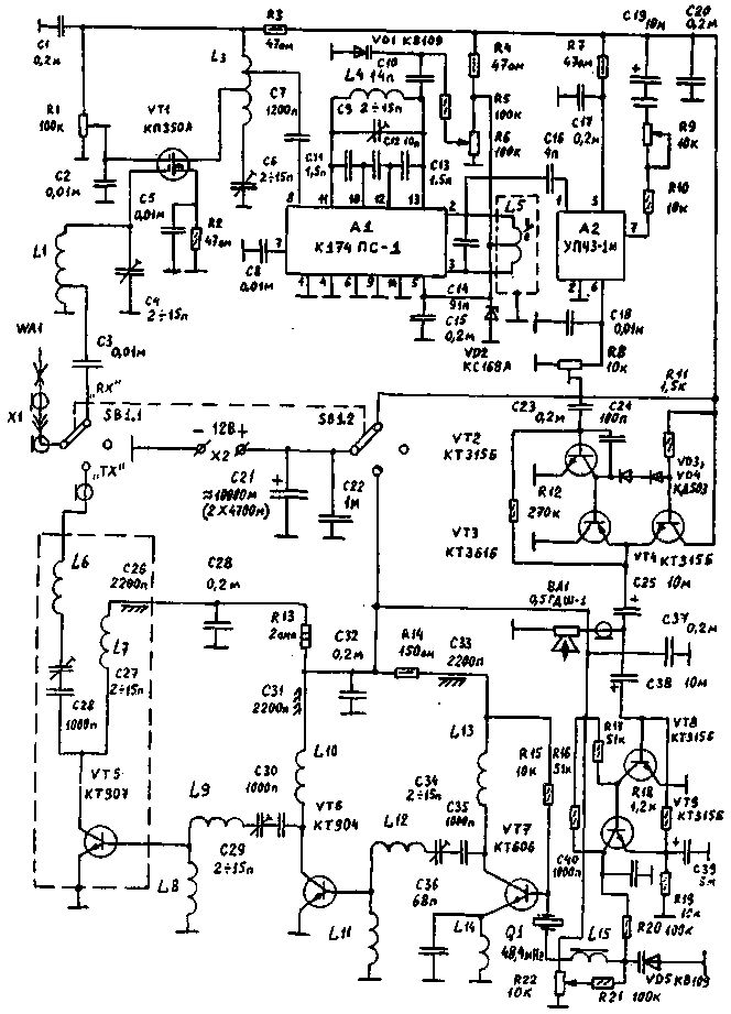

Радиостанция предназначена для работе в любительском диапазоне 144-146 МГц. Она построена по простой схеме с минимальным применением дефицитных деталей. Приемный тракт построен по простой супергетеродинной схеме с одним преобразованием частоты и промежуточной частотой 6,5 МГц. Кварцевой стабилизации приемника нет, частота настройки зависит от гетеродинного контура, состоящего из катушки и варикапа, управляемого при помощи переменного резистора настройки. Это позволяет простым способом охватить достаточно широкий диапазон, но существенно понижает стабильность настройки. Передатчик стабилизирован кварцевым резонатором на 48,4 МГц (от оборонной техники). Применение кварцевой стабилизации в передатчике обеспечивает необходимую стабильность, но приводит к сужению диапазона перестройки. Принципиальная схема показана на рисунке 1.
Puc.1
Переключатель SB1 показан в положении "прием". Этот переключатель - тумблер с средним нейтральным положением, он коммутирует только антенну и источник питания. В крайних положениях - "прием" и "передача", в среднем положении радиостанция выключена.
В положении "прием" сигнал от антенного гнезда через С3 поступает на входной контур L1С4, подключенный полностью к первому затвору МОП-транзистора VT1, работающему в УРЧ. Коэффициент усиления этого каскада зависит от напряжения смещения на его втором затворе, которое можно регулировать подстроечным резистором R1. Контур L3С6 является нагрузкой этого усилителя и подключен к его выходу частично.
С отвода L3 усиленный сигнал поступает на один из входов балансного смесителя микросхемы А1, выполняющей функции преобразователя частоты и гетеродина. Частота гетеродина, а следовательно и настройка приемника, определяется настройкой контура L4 С9 С11 С12 С13 С10 VD1. Перестройка производится при помощи варикапа VD1. Промежуточная частота равна 6,5 МГц, поэтому частота гетеродина изменяется в пределах 137,5-139,5 МГц.
Колебания промежуточной частоты выделяются в контуре L5С14 и через конденсатор С 16 поступают на микросборку А2. Использование такой распространенной микросборки как УПЧЗ-1М или УПЧЗ-2 от телевизоров УСЦТ делает постройку радиостанции более доступной. Микоосборка содержит пъезокерамическии фильтр на 6,5 МГц, восьмикаскадный УПЧ, ЧМ-детектор с резонатором в фазосдвигающей цепи и регулируемый предварительный УЗЧ. Активная часть сборки выполнена на К174УР4.
С выхода микросборки низкочастотный сигнал поступает на УМЗЧ, собранный на трех транзисторах VT2-VT4 по двухкаскадной схеме. Регулировка громкости выполняется переменным резистором R9, управляющим регулируемым УЗЧ микросборки. К выходу УМЗЧ через разделительный конденсатор С25 подключен динамик-микрофон ВА1.
Характерная часто встречающаяся неисправность микросборок УПЧЗ состоит в невозможности регулировки громкости при помощи регулируемого усилителя. Поэтому, если используется микросборки из числа отходов телемастерской, имеет смысл вывод 7 А2 не подключать, а регулировать громкость при помощи переменного резистора, включенного вместо подстроечного R8. Однако, это затруднит вывод органа регулировки громкости в тангету.
В режиме передачи (SB1 в противоположном, показанному на схеме, положении) напряжение питания и антенна подключаются к передатчику. Сигнал от динамика-микрофона ВА1 поступает на низкочастотный усилитель-ограничитиль на транзисторах VT8 и VT9, который усиливает сигнал до необходимого уровня. Через R20 НЧ напряжение поступает в цепь обратного смещения варикапа VD5 и создает частотную модуляцию.
Задающий генератор выполнен на транзисторе VT7. В его базовой цепи включен кварцевый резонатор на частоту в три раза ниже частоты передаваемого сигнала, в данном случае на 48,4 МГц, но возможно использование резонаторов и на другие частоты в диапазоне от 48 до 48,6 МГц (144-145,8 МГц), если есть несколько резонаторов из этого диапазона можно установить ВЧ разъем или ВЧ-переключатель и менять резонаторы перестраивая таким образом передатчик. Последовательно с резонатором включена цепь сдвига частоты, состоящая из катушки L15 и варикапа VD5. При помощи этой цепи происходит ЧМ и небольшая перестройка передатчика (при помощи резистора R22).
Усилитель мощности передатчика двухкаскадный, на транзисторах VT5 и VT6. Междукаскадные и выходной контуры L12C34, L9C30 и LL7C27 настроены на третью гармонику кварцевого резонатора. Между базами и эмиттерами VT6 и VT5 включены дроссели L8 и L11. Выходной каскад рассчитан на подключение антенны с эквивалентным сопротивлением 75 Ом, для связи с антенной, которая располагается на некотором удалении от радиостанции, используется кабель РК-75. При необходимости, можно легко перестроить выход передатчика на нагрузку 50 Ом. Конденсаторы С28, СЗО и С35 служат для предотвращения выхода из строя транзисторов усилителя мощности при случайных коротких замыканиях между обкладками подстроечных конденсаторов с воздушным диэлектриком.

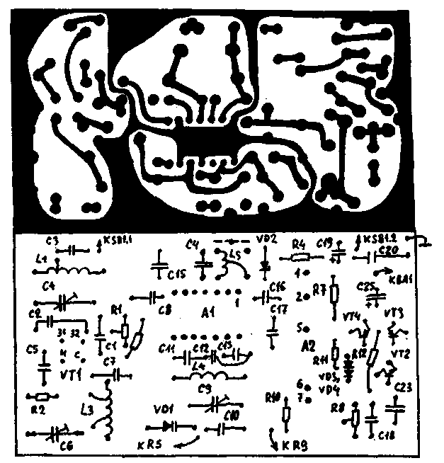

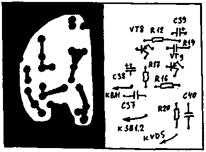

Вo втором отсеке расположен приемный тракт, построенный на печатной плате из одностороннего фольгированного стеклотексталита, и плата микрофонного усилителя передатчика.
Печатная плата 1
Печатная плата 2

Налаживание приемника, при исправных деталях, сводится к установке режима по постоянному току УЗЧ на транзисторах VT2-VT4. Подбором номинала R11 устанавливают напряжение на эмиттерах VT3 и VT4, равное половине напряжения питания. Затем нужно настроить контур L5C14 на частоту 6,5 МГц и подобрать номинал R10 таким образом, чтобы получился наиболее широкий диапазон регулировки громкости. В качестве сигнала для настройки можно использовать сигнал ПЧЗ, полученный от радиоканала телевизора ЗУСЦТ, или воспользоваться ГСС, подавая сигнал 6,5 МГц, ЧМ модулированный, уровнем 1 мВ. Затем нужно настроить высокочастотные контура.

Модулятор настраивают катушкой L15, подбирая такое положение сердечника, при котором качество звука, принимаемого контрольным приемником, наилучшее.
