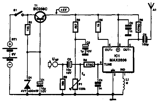

Микромощный УКВ-ЧМ генератор (рис.1) построен на ИМС МАХ2606, которая работоспособна вплоть до 650 МГц.
Puc.1
Он предназначен для налаживания УКВ-ЧМ приемников и имеет электронную перестройку частоты (Р1) в пределах ±3 МГц от средней частоты поддиапазонов, которая задается индуктивностью катушки L1 (см. табл. 1).
F, MHz
89-95
93-99
97-103
100-106
103-109
L, мкГн
0,5
0,47
0,42
0,39
0,35
Звуковое модулирующее напряжение 10 ... 20 мВ подается на вход UNF и обеспечивает стандартную девиацию ±40 кГц. Выходная мощность генератора -несколько милливатт, ее достаточно для связи через проволочную антенну А1 на обычный радиоприемник в пределах одной комнаты. L1 можно изготовить самостоятельно - от 8 до 14 витков полмиллиметрового медного провода на оправке диаметром 5 мм.
