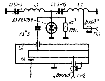

Принципиальная схема утроителя на варикапе приведена на рис. 1. КПД. утроителя примерно равен 60%.
В утроителе реализованы два явления — эффект нелинейной емкости и накопление заряда с резким восстановлением. Режим автоматического смещения (за счет включения резистора R1) позволяет частично заходить в область открытого состояния диода. Для согласования низкоомных входного и выходного сопротивлений утроителя с сопротивлениями нагрузки и передатчика применяется автотрансформаторная связь.
Puc.1

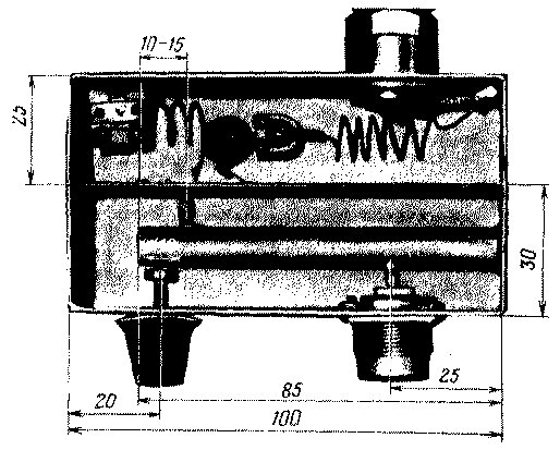

Конструкция утроителя настолько проста, что его изготовление под силу даже начинающему радиолюбителю. Он собран на латунном каркасе с размерами 100x55x30 мм (рис.2 ).
Центральный проводник резонатора L3 изготовляют из медной или латунной трубки с внешним диаметром 10 мм. Конденсаторы С1 и С2 приклеены к корпусу. Катушки L1, L2—бескаркасные, с внутренним диаметром 9 мм. L1 содержит 3 витка, L2 — 6 витков с отводом от 2, считая от заземленного вывода. Они намотаны посеребренным медным проводом диаметром 0,8 мм.
Puc.2
