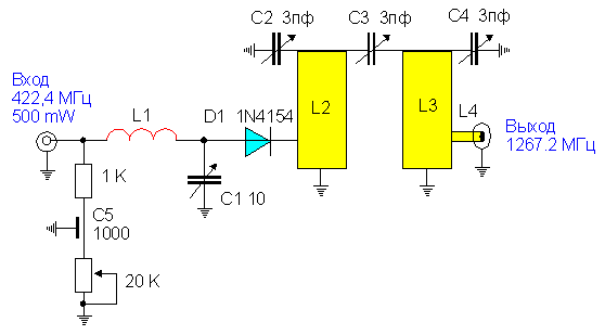

Простой утроитель на 1267,2 МГц
Ham Radio, Sept., 1975
Утроитель может использоваться в QRP передатчиках. Для увеличения выходной мощности необходимо схему дополнить выходным усилителем.
Катушки индуктивности выполнены в виде микрополосковых линий
Катушки индуктивности выполнены в виде микрополосковых линий.

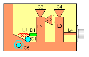

L1 - микрополосковая линия шириной 7,5 мм и длиной 22 мм. Диод включен на расстоянии 5 мм от заземленного конца. L3 выполнена аналогично L2. L4 - микрополосковая линия шириной 2,5 мм любой длины. L4 расположена на расстоянии 6 мм от заземленного конца.
При отсутствии СВЧ триммеров (переменных конденсаторов) их выполняют в виде площадок фольги около 5...10 мм2, при толщине стеклотекстолита 1...3 мм. Конструкция выполнена на плате из двухстороннего стеклотекстолита толшиной 1,5 мм.Конденсатор С3 выполняется на обоих сторонах платы. Расстояние между L2 и L3 должно быть не менее 10 мм. Проходной конденсатор можно выполнить из конденсаторов типа КТ или КД. Для этого необходимо снять краску каким либо растворителем и припаять одной стороной к "земле".
Печатная плата
Печатная плата
