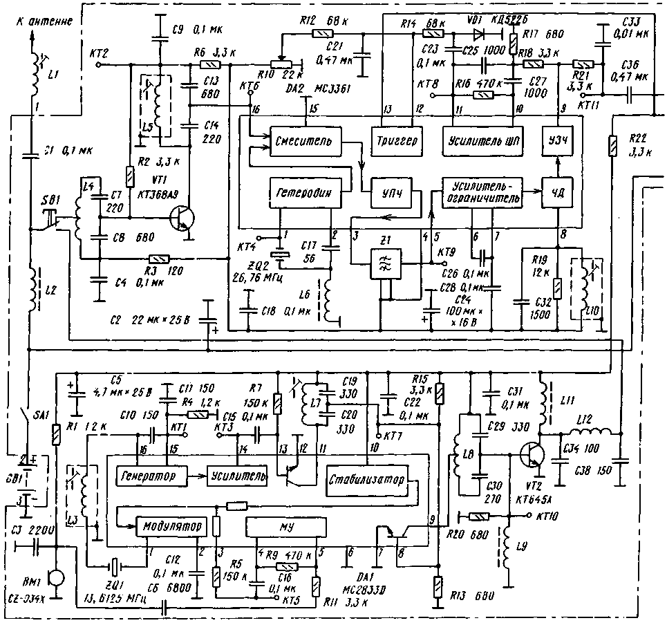

Схема радиостанции показана на рисунке. Сигнал от антенны через разделительный конденсатор С1 и кнопку SB1 поступает на вход усилителя высокой частоты приемника (транзистор VT1). Входной L4C7C8 и выходной L5C13C14 контуры усилителя настроены на рабочую частоту.
Схема радиостанции
Схема
Микросхема DA2 выполняет функции преобразования, усиления сигнала промежуточной частоты, частотного детектирования и шумоподавителя. Частота гетеродина стабилизирована кварцевым резонатором ZQ2, работающим на третьей механической гармонике.
Полученную в результате преобразования промежуточную частоту 465 кГц усиливает УПЧ и фильтрует пьезокерамический фильтр Z1. Далее сигнал проходит усилитель-ограничитель и поступает на частотный детектор. Для детектирования ЧМ сигнала к микросхеме подключен контур L10C32, который определяет частоту настройки, а резистор R19 - полосу пропускания частотного детектора. Для нормальной работы детектора контур должен быть настроен на промежуточную частоту 465 кГц и иметь полосу пропускания около 10 кГц.
Через фильтр низших частот R21C33 низкочастотный сигнал с вывода 9 микросхемы DA2 поступает на усилитель низкой частоты (микросхема DA3). С помощью этой микросхемы осуществляется частотная коррекция сигнала и его усиление до 60... 100 мВт. Шумоподавитель приемника реализован на ОУ и пороговом устройстве, входящих в состав микросхемы DA2. Демодулированный сигнал с выхода ЧМ детектора поступает на узкополос-ный фильтр с максимальным коэффициентом передачи на частотах 8...10 кГц. Фильтр не пропускает речевой сигнал, находящийся в полосе 300...3000 Гц, а выделяет и усиливает шумы в полосе частот 8...10 кГц, которые выпрямляются амплитудным детектором на диоде VD1.
Если выпрямленное напряжение больше порога срабатывания порогового устройства, на выводе 13 микросхемы DA2 возникает высокий уровень, который отключает усилитель низкой частоты (при этом микросхема DA3 потребляет ток менее 60 мкА). Напряжение срабатывания порогового устройства регулируют резистором R14.
При нажатии на кнопку SB1 антенна и батарея питания подключаются к передатчику. Для развязки по высокой частоте служит дроссель L2.
Передатчик выполнен на микросхеме DA1, которая содержит микрофонный усилитель-ограничитель, задающий генератор, частотный модулятор и другие элементы. Транзистор VT2 усиливает ВЧ сигнал по мощности. П-контур C34L12C38 согласовывает выходное сопротивление усилителя с входным сопротивлением антенны, а также осуществляет фильтрацию выходного сигнала радиостанции.
Сигнал с электретного микрофона ВМ1 усиливается микрофонным усилителем (МУ) и поступает на ЧМ модулятор. С помощью подстроечника катушки L3 осуществляют установку рабочей частоты передатчика.
Сформированный и усиленный ВЧ сигнал с вывода 14 микросхемы DA1 поступает на умножитель частоты на два, функцию которого выполняет один из транзисторов микросхемы. Нагрузкой умножителя частоты служит контур L7C19C20. Далее сигнал усиливает второй транзистор микросхемы, с коллекторного контура L8C29C30 которого сигнал поступает на выходной транзистор VT2 передатчика. Транзистор VT2 работает в режиме С.

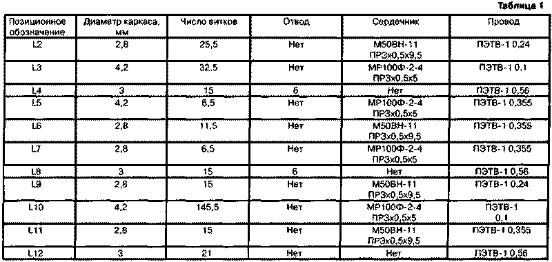

Информация о катушках индуктивности представлена в табл. 1. Катушка L1 в таблице не показана, она является составной частью антенны. Подробно о конструкциях антенн рассказано ниже.

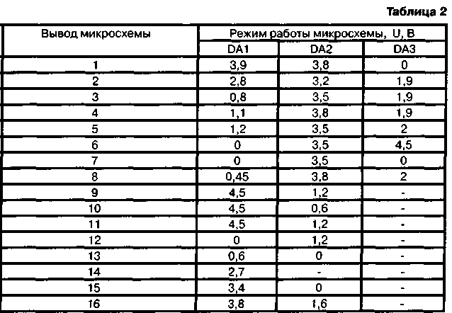

Налаживание правильно собранной радиостанции сводится к настройке контуров. К контактам 2 и 3 платы подключают, соблюдая полярность, источник питания напряжением 4,5 В, а к контактам 4 и 5 - динамическую головку.
Включив радиостанцию, вольтметром постоянного тока измеряют напряжение на транзисторах и микросхемах. Режимы даны в табл. 2. Сильное отличие от указанных значений указывает на наличие неисправности.
Режимы

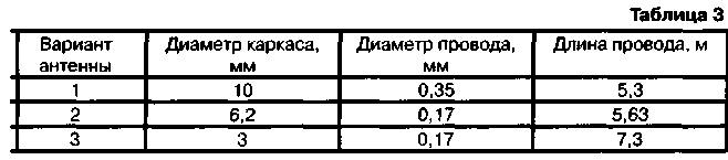

Для изготовления спиральной антенны подойдет любой стержень или трубка из пластика, стеклотекстолита, полиэтилена или другого изоляционного материала. На стержень наматывают провод виток к витку или с определенным шагом, концы провода закрепляют на стержне.
В табл. 3 указаны данные некоторых вариантов антенн. Третий вариант антенны был изготовлен на стержне от шариковой авторучки.
Данные некоторых вариантов антенн
Настраивать антенну можно с помощью индикатора напряженности поля [1, 2]. Спиральную антенну устанавливают на радиостанцию, включают режим "Передача" и оценивают напряженность поля. Подбором числа витков настраивают антенну по максимальному показанию прибора. Точность настройки будет зависеть даже от способа крепления провода и используемого при этом материала (нитки, термоусаживаемая трубка и др.).
