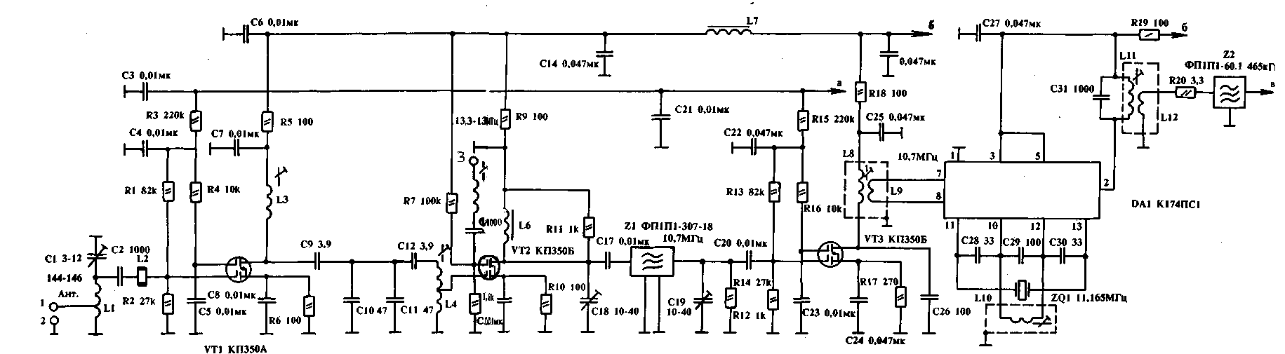

Приемник радиостанции построен по схеме супергетеродина с двойным преобразованием частоты. Первая промежуточная частота равна 10,7 МГц, вторая - 465 кГц. Принципиальная схема приемника приведена на рис. 1.
Puc.1a
Puc.1b
Сигнал из антенны через антенное реле, расположенное на плате передатчика, поступает на вывод 1 платы приемника. Входное сопротивление платы с этого входа равно 50 Ом. Входная цепь, выполненная на элементах LI, C1, настроена на середину диапазона 145 МГц. Усилитель высокой частоты построен на полевом транзисторе VT1 типа КП350Б. На вывод конденсатора С2 надета ферритовая бусинка, выполняющая роль индуктивности L2. Это позволяет на несколько децибел расширить динамический диапазон приемника. На второй затвор транзистора УВЧ поступает напряжение АРУ. Усиленный каскадом сигнал поступает на полосовой фильтр, построенный на элементах L3, С9, С10,,С11, C12, L4. Связь контуров фильтра близка к критической, и поэтому фильтр имеет максимально плоскую вершину. Отфильтрованный сигнал с отводи катушки L4 поступает на смеситель, выполненный на транзисторе VT2 типа КП350Б. На второй затвор транзистора смесителя поступает сигнал с синтезатора частоты, играющего роль первого гетеродина с частотами 133,3 - 135,3 МГц в зависимости от выбранного канала. Катушка L5 согласует синтезатор с входом смесителя. Нагрузкой смесителя является катушка L6. С выхода смесителя сигнал на промежуточной частоте, равной 10,7 МГц, поступает на кварцевый фильтр Z1 типа ФП1П1-307-18. Резисторы R11, R12 и конденсаторы C18, C19 служат для согласования входного импеданса фильтра с выходом смесителя и входом УПЧ. Отфильтрованный сигнал на промежуточной частоте через конденсатор С20 поступает на первый затвор транзистора УПЧ VT3 типа КП350Б. На второй затвор этого транзистора также подается напряжение АРУ. Нагрузкой УПЧ является контур

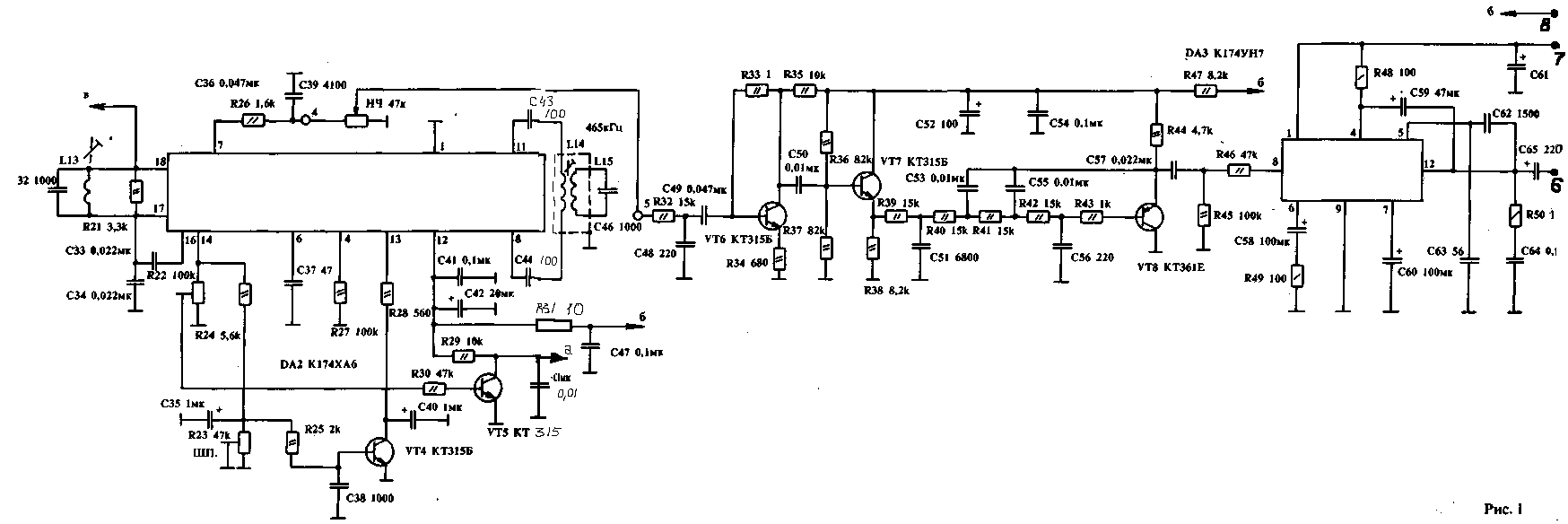

L8, С26. Через катушку связи L9 сигнал с УПЧ поступает на микросхему DA1, выполняющую роль второго смесителя и второго гетеродина. Гетеродин построен на части микросхемы и элементах С28, С29, С30, L10, ZQ1. Кварцевый резонатор ZQ 1 - на частоту 11,165 кГц. Катушка L10 служит для улучшения формы напряжения гетеродина и настроена на частоту 11,165 кГц.
Нагрузкой второго смесителя служит контур L11, C31, настроенный на вторую промежуточную частоту, равную 465 кГц. Через катушку связи L12 сигнал на частоте второй ПЧ поступает на пьезокерамический фильтр Z2 типа ФП1П1-60.03. Резисторы R20, R21 и контур L13, С32 согласуют входное и выходное сопротивления фильтра с выходом смесителя и входом микросхемы DA2 соответственно. Контур L13, С32 настроен на частоту 465 кГц.
После фильтрации сигнал поступает на многофункциональную микросхему DA2 типа К174ХА6, которая выполняет роль второго УПЧ, частотного детектора, детектора АРУ. Опорный контур частотного детектора L15, С46 настроен на частоту 465 кГц. Внутренний измеритель уровня входного сигнала микросхемы DA2 используется в качестве схемы АРУ.
Выходное напряжение с его выхода 14 подастся на регулирующий транзистор VT5 тина КТ315И. С него сигнал АРУ поступает на вторые затворы УВЧ VТ1 и усилителя первой ПЧ VT3. Резистор R22 служит для установки диапазона регулирования системы АРУ. Общий диапазон системы АРУ составляет около 100 дБ.
Вместо резистора R25 можно включить S-метр, в качестве которого можно использовать микроамперметр на 300 мкА, при этом резистором R23 можно регулировать его чувствительность и в дальнейшем отградуировать.
Шумоподавитель также построен на части микросхемы DA2. В качестве рабочего сигнала шумоподавителя используется значение входного уровня сигнала, которое подается па регулирующий транзистор VT4 типа КТ315Б. На вывод 9 печатной платы подается сигнал отключения системы шумопонижения.
С вывода 7 микросхемы DA2 сигнал низкой частоты поступает на регулятор громкости, установленный на передней панели радиостанции, а с него на фильтр низких частот с частотой среза 3 кГц, где значительно снижаются высокочастотные составляющие шума. Фильтр построен на тразисторах VT6, VT7 типа КТ315Б и VT8 типа КТ316Е.
С выхода фильтра низкочастотный сигнал поступает на усилитель низкой частоты, роль которого выполняет микросхема DA3 типа К174УН7. Необходимое усиление микросхемы можно регулировать резистором R47. С вывода 12 микросхемы DA3 усиленный сигнал подается через конденсатор С65 па гарнитуру или динамическую головку.

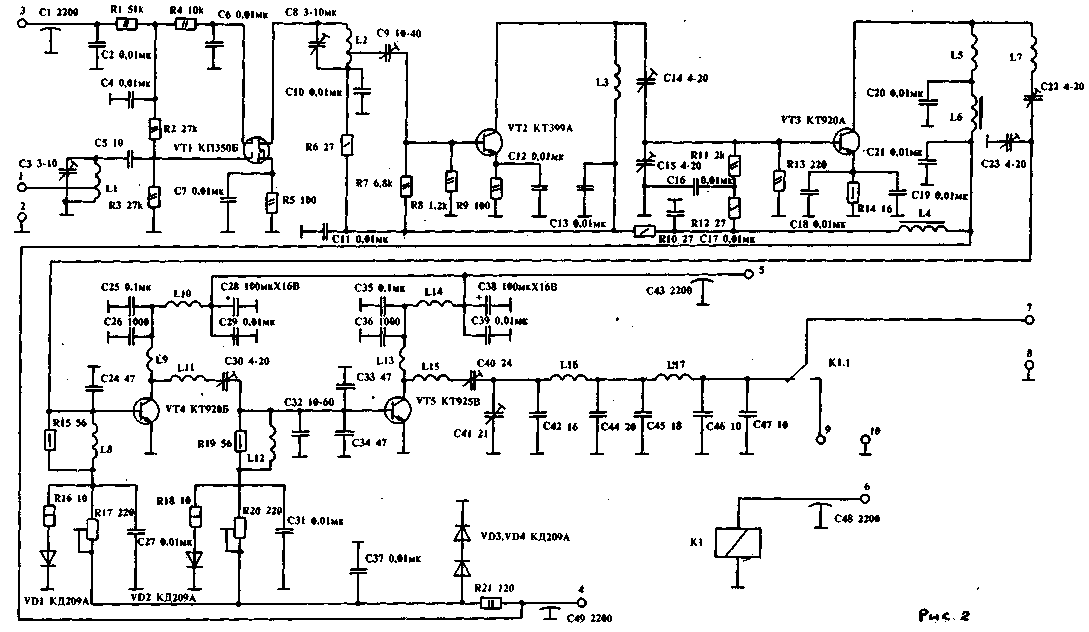

Принципиальная схема передающей части радиостанции приведена на рис 2.
Puc.2
Модулированный по частоте сигнал с синтезатора частоты подается в точку 1 платы передатчика. Контур L1, СЗ настроен на частоту 145 МГц,. Регулируемый буфер-усилитель собран на полевом транзисторе VT1 типа КП3501Б. На его второй затвор подастся управляющее напряжение с переключателя уровня выходной мощности, находящегося на передней панели радиостанции. С помощью этого переключателя можно скачком снизить выходную мощность до 0,5 Вт. Нагрузкой транзистора VT1 служит контур L2, С8, настроенный также на частоту 145 МГц. С отвода катушки L2 ВЧ-напряжение через конденсатор С9, при помощи которого устанавливается оптимальная связь между каскадами, поступает на второй каскад усиления, построенный на транзисторе VТ2 типа КТ399А. В коллекторную цепь транзистора включен контур L3, С14, С15, настроенный на середину диапазона. На транзисторах VТЗ, VT4, VT5 типа КТ920А, КТ920Б и КТ925В соответственно поcтроена линейка усилителей мощности. Каскады на транзисторах VT4 и VT5 работают в режиме С высоким КПД. Режим работы этих транзисторов задается стабилизаторами на диодах VD1 - VD4 и резистора ми R17 и R20. При использовании этой схемы для усиления однополосного сигнала каскады на транзисторах VT4, VT5 можно поставить режим линейного усиления при помощи тех же резисторов.
С коллектора транзистора VT5 усиленный сигнал на рабочей частоте подается на полосовой диапазонный фильтр на элементах L15 С40, С41, С42, L16, С44, С45, L17, С46, С47 и далее через реле К1 коммутирующее сигнал антенны, поступает в антенну.
Питается передающая часть от 12 В бортового аккумулятора автомобиля или от другого источника.
