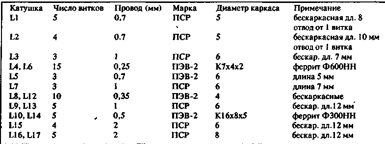

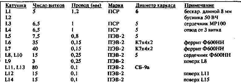

В радиостанции использованы все резисторы типов МЛТ, С2-23, С2-33, переменный резистор R14 общей платы типа СГМ-ЗгМ, электролитические конденсаторы типов К50-29 на общей плате и К50-35, К50-16 на остальных, на рабочее напряжение 16 В, остальные конденсаторы типов К10-176, К10-7В, КМ4, КМ5, КМ6, КТ. Микросхемы приемника DA1 - К174ПС1, К174ПС4, DA2 - К174ХА6, DA3 - К174УН7, фильтр Z1 типа ФП1П1 - 307-18, Z2 - ФП1П1-60.03. Транзисторы приемника VT1 - VT3 типа КП350А, VT4 - VT7 - КТ315Г, VT8 - КТ361Е, в передатчике VT1 - КП350А, VT2 - КТ399А, VT3 - КТ920А. VT4 - КТ920Б, VT5 - КТ925В, в синтезаторе VT1, VT2 - КП303Е, VT3 - КП350А, VT4 - VT6 - КТ315Г, в общей части - VT1 - VT3 - КТ315Г, светодиоды типа АЛ307БМ. Переключатели в общей части типа П2К, в синтезаторе ПП8-3(3А), реле в передатчике типа РПВ 2/7 на
напряжение 12 В, в общей плате К1, К2 типа РЭС-49, микросхемы синтезатора серии К561, динамик гарнитуры - 0.25ГДШ2, кнопки гарнитуры SA1, SA2 - МП3-1, варикапы синтезатора типа КВ105. Кварцевый резонатор ZQ1 в приемнике может быть на частоты 10,235 мГц или 11,165 МГц. Катушки индуктивности в большинстве своем бескаркасные. Для некоторых катушек применяются фторопластовые каркасы с сердечником МР100. Намоточные данные катушек приемника приведены в таблице 1, а передатчика в таблице 2.
Таблица 1
Намоточные данные передатчика
Таблица 2

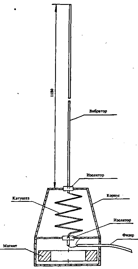

Затем приступают к изготовлению антенны. От качества ее изготовления и настройки во многом зависят те дальности, на которые будет возможно установление связи между однотипными радиостанциями.
Эскиз антенны приведен на рис.1. Антенна состоит из корпуса, где находится магнит для ее крепления на крыше автомобиля и удлиняющая катушка. В качестве магнита можно использовать кольцевой магнит от достаточно мощной динамической головки. Корпус выполнен из латуни и снизу оклеен фетром для предотвращения царапин на поверхности автомобиля и увеличения коэффициента трения.
Удлиняющая катушка намотана посеребренным проводом диаметром 3 мм и имеет 4 витка диаметром 30 мм, растянутых на длину 40 мм. В верхней части корпуса установлен изолятор, куда устанавливается вибратор, выполненный из латунной трубки или другого материала длиной 1180 мм. Коаксиальный кабель подпаивается жилой к катушке, а оплеткой к корпусу. Необходимо следить, чтобы магнит имел электрический контакт с корпусом по всему периметру. Это можно выполнить с помощью лепестков. Из корпуса кабель выводят в отверстие в боковой стенке. Кабель должен быть волновым сопротивлением 50 Ом.
Настраивают антенну следующим образом. Подключают ее к радиостанции. Радиостанцию включают на выходную мощность 0,5 Вт и переводят в режим передачи. Контролируют излучение антенны по индикатору напряженности поля, установив его на расстоянии 8 - 10 метров от антенны и добиваются максимальных его показаний.
При настройке антенну нужно установить на то место автомобиля, где она будет находиться во время эксплуатации и отметить его. Настройку ведут растяжением и сжатием витков катушки, при этом частота радиостанции должна быть 145 МГц. Если у радиолюбителя есть измеритель КСВН, то настройку антенны и согласование ее с фидером можно произвести более точно.
