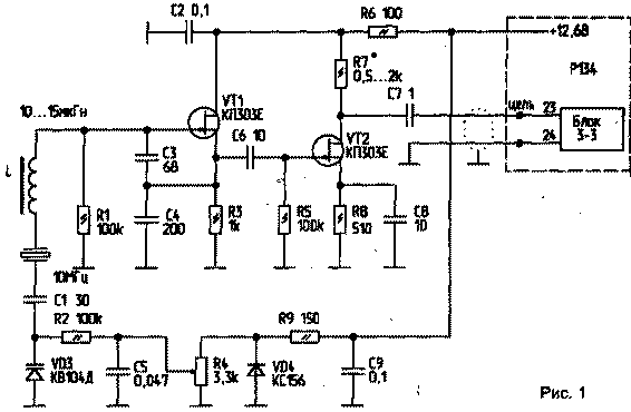

Дискретная установка частоты с шагом 1 кГц в радиорадиостанции Р134 затрудняет ее использование в радиолюбительских целях. Получить возможность плавной перестройки частоты до ±4 кГц относительно частоты настройки по цифровой шкале радиостанции довольно просто. Для этого достаточно заменить сигнал частотой 10 МГц, подаваемый от синтезатора частоты радиостанции (блок 2-1) через умножитель блока 3-3 на смеситель блока 3-1, сигналом перестраиваемого до ±500 Гц кварцевого генератора частотой 10 МГц по схеме, приведенной на рис.1.
Генератор плавной подстройки частоты для P134
Так как в смесителе блока 3-1 используется восьмая гармоника генератора, рабочая частота радиостанции будет изменяться в пределах ±4 кГц, чего вполне достаточно. Резистор R7 в схеме выбирается в пределах 0,5...2 кОм, в зависимости от активности примененного кварца, до получения номинального уровня сигнала на выходе радиостанции при нажатом ключе в режиме АТ-Т. Катушка L выполнена на кольцевом магнитопроводе марки 50ВЧ2 типоразмера К7х4х2 проводом ПЭЛШО 0,1 мм и содержит 15 витков. Используя хорошо откалиб-рованный приемник, желательно подобрать число витков катушки с точностью до одного до получения частоты генератора 10 МГц±50 Гц в среднем положении регулятора R4, при этом рабочая частота радиостанции будет соответствовать частоте по цифровой шкале. Кварцевый резонатор желательно применить в вакуумном исполнении. Питание генератора напряжением +12,6 В можно осуществить от конденсаторов С2...С6 фильтра развязки в цепи питания блока 2, доступ к которым возможен при снятии верхнего блока N9 радиостанции.

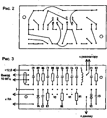

Печатная плата устройства
Печатная плата устройства показана на рис.2, расположение деталей на ней - на рис.3. Плату удобно разместить в экранированном блоке-кассете размерами 140х70х30 мм,укрепленном на корпусе радиорадиостанции слева от оператора. На лицевой стороне блока, кроме ручки подстройки частоты радиорадиостанции от резистора R4, удобно разместить гнездо для телефонов, тумблер включения тонального генератора и тумблер, дублирующий работу тангенты радиорадиостанции в режиме "передача".
