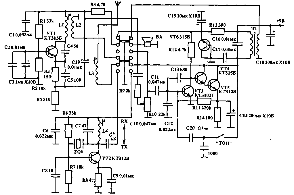

Напряжение питания этой радиостанции - 9 вольт. В режиме приема она потребляет ток 15 мА, а в режиме передачи - 25 мА. Дальность связи с телескопической антенной размером не менее 700 мм составляет 1 км.
Радиостанция построена по трансиверной схеме. Сигнал с антенны поступает на сверхрегенеративный каскад на транзисторе VT3 и далее через контакты переключателя "прием-передача" - на регулятор громкости и на вход УНЧ <VT3 - VT5).
Радиостанция
В режиме передачи сигнал с УНЧ подается в коллекторную цепь транзистора VT2. Кварц возбуждается на частоте 27,14 МГц. Сигнал с транзистора VT2 подается на удлинительную катушку L3 и далее - в антенну.
Детали радиостанции размещены на печатной плате из одностороннего фольгированного стеклотекстолита размером 80 х 55. Экран от регулятора громкости к эмиттеру транзистора VT3 подключен по кратчайшему пути.
Детали - любые, малогабаритные. Трансформатор выходной - от радиоприемника "Селга-404" или ему подобный.
Катушки выполнены на каркасах диаметром 5 мм с подстроечниками из карбонильного железа. Они намотаны проводом ПЭВ-2 диаметром 0,3 мм. L3 устанавливается горизонтально.
Антенна соединяется с удлиняющей катушкой проводом минимальной длины. Переключатель "прием-передача" - типа П2К. Динамическая головка - типа 0,5 ГДШ-2 или подобная.
