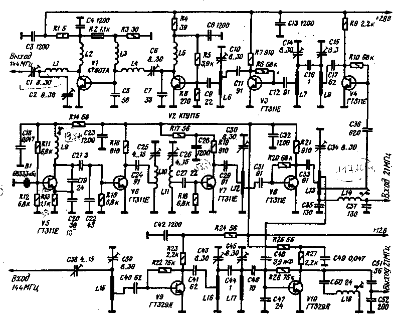

Данный трансвертер на диапазон 144... 144,5 МГц предназначен для работы совместно с коротковолновым трансивером, имеющим диапазон 21...21.5 или 28...28.5 МГц. Выходная мощность трансвертера в режиме передачи - 5 Вт (при уровне мощности, поступающей с трансивера около 1 мВт). Коэффициент шума в режиме приема составляет 2...2,6 kTo (при коэффициенте шума приемной части KB трансивера не более 10...15 kТo).
Трансвертер имеет линейный передающий тракт, т. е. обеспечивает линейную зависимость между амплитудой сигнала, подаваемого с KB трансивера, и амплитудой выходного сигнала (в диапазоне 144 МГц).
Принципиальная схема трансвертера изображена на рис. 1. Его можно разделить на три основные части: приемный (транзисторы V9,. V10) и передающий (V1- V4) тракты и общий для них гетеродин (V5- V8).
Кварцевый автогенератор гетеродина выполнен на транзисторе V5 по схеме емкостной "трехточки". Выбор нужной механической гармоники кварцевого резонатора обеспечивается соответствующей настройкой контура L9C19C20. В данном случае кварцевый резонатор 6833,3 кГц (6444.4 кГц) (здесь и далее в скобках указаны частоты для трансвертера, имеющего промежуточную частоту 28...28,5 МГц.) возбужден на третьей механической гармонике, т. е. на частоте 20,5 МГц (19,333МГц).
С автогенератора сигнал поступает вначале на утро-итель частоты (транзистор V6), нагрузкой которого служит полосовой фильтр L10C25L11C26. настроенный на частоту 61,5 МГц (58 МГц), затем на удвоитель (транзистор V7) и далее на усилитель (транзистор V8). Фильтрацию выходного сигнала гетеродина частотой 123 МГц (116 МГц) обеспечивают контуры L12C30 и L13CS4.
Приемный тракт содержит усилитель ВЧ и смеситель. Усилитель собран на транзисторе V9, включенном по схеме с общим эмиттером. Выбранная схема стабилизации режима работы транзистора по постоянному току (с помощью резистора R22) позволяет непосредственно, без блокировочной емкости, заземлить эмиттер транзистора. Это обеспечивает высокий устойчивый коэффициент усиления каскада. Для повышения КПД входной цепи контур L15C39 сильно связан с базовой цепью транзистора V9. Связь усилителя с антенной - емкостная. Конденсаторы C38, С40 и катушка L15 образуют фильтр верхних частот, препятствующий проникновению на выход конвертера помех от мощных коротковолновых радиостанций. Нагрузка усилителя ВЧ - полосовой фильтр L16C4SL17C45.
Сигналы гетеродина и высокочастотного усилителя суммируются в смесителе (транзистор VIO). Согласование смесителя со входом приемника обеспечивает контур L18C50C51C52.
Передающий тракт начинается со смесителя, выполненного на транзисторе V4. Напряжение гетеродина поступает на базу транзистора V4 с контура L13C34. Сформированный в трансивере телеграфный, AM или SSB сигнал поступает на смеситель через контур L14C35C37. Нагрузкой смесителя служит полосовой фильтр L8C15L7C14, настроенный на частоту 144 МГц.
Рис.1
Преобразованный сигнал усиливается трехкаскадным линейным усилителем. Первый каскад на транзисторе VЗ работает в режиме класса А. Для лучшей фильтра-циин побочных излучений транзистор слабо связан со входным L7C14 и выходным L6C10 контурами. Основное усиление (около 20 дБ) обеспечивает второй каскад, на транзисторе V2. Он также работает в режиме класса А. Согласование предоконечного и оконечного каскадов происходит через контур L4C5C6C7.
Оконечный каскад работает в режиме класса АВ. Необходимое смещение на базу транзистора V1 поступает с делителя R2R3. Для предупреждения самовозбуждения (так называемых дроссельных автоколебаний) верхний по схеме вывод дросселя L3 не заблокирован конденсатором.
Согласование оконечного усилителя с антенной обеспечивает контур L1C1C2. Как показала практика работы с трансвертером, выполненным по этой схеме, простая модификация выходного контура (конденсатор С2 подключается не к хатушке L1, а на выход устройства, модификация монтажной платы очевидна - конденсатор C2 в этом случае надо установить левее (см. вкладку) конденсатора С1) позволяет улучшить фильтрацию побочных излучений. Налаживание конструкции будет описано применительно к этому, более совершенному варианту.
Так как в передатчике нет устройства защиты выходного транзистора, то следует. избегать работы выходного каскада на сильно рассогласованную нагрузку.

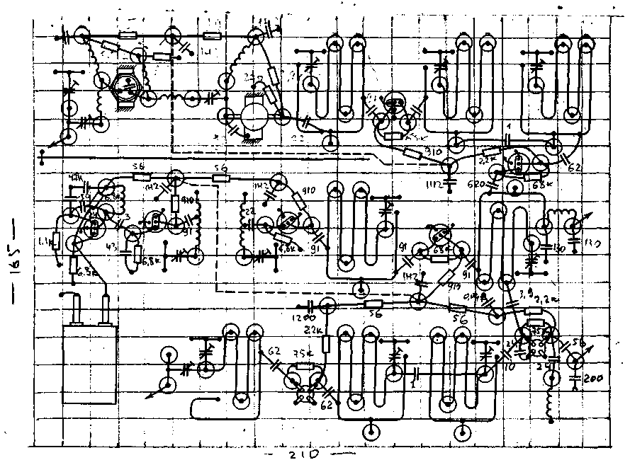

Трансвертер смонтирован на плате из одностороннего фольгированного стеклотекстолита толщиной 1...2 мм и размерами 165х210 мм. Внешний вид платы в масштабе 1 : 1
В конструкции трансвертера нет экранирующих перегородок, но это не при-водит к самовозбуждению устройства: монтаж элементов на малой высоте над металлической поверхностью обеспечивает малый уровень паразитных межкаскадных связей. Несколько необычный вид имеют контуры трансверте-ра, работающие на частотах выше 100 МГц. Это-укороченные емкостью четвертьволновые резонаторы, изогнутые для уменьшения габаритов. Добротность ненагруженного резонатора составляет примерно 250. Почти такую же добротность можно получить и у обычного контура из посеребренного провода. Однако поле рассеяния у него больше, и в этом случае не обойтись без дополнительных мер по экранировке каскадов трансвертера.
Четвертьволновые резонаторы выполнены из посеребренного провода диаметром 0,8...1 мм. Высота линии над платой - около 2,5 мм. При уменьшении высоты поле рассеяния уменьшается, но падает и добротность. Для придания жесткости линия опирается на пять площадок, для чего в местах изгиба линия дополнительно согнута в горизонтальной плоскости под углом около 45°. Лишь на площадку, стоящую ближе всего к "земляному" выводу резонатора, линия опирается с помощью небольшого, отрезка провода. Следует сразу заметить, что размеры линии и ее конфигурация не очень критичны, так как подстроечный конденсатор обеспечивает перестройку резонатора в очень широком диапазоне частот.
На плате имеется бороздка между первыми каскадами гетеродина и выходными каскадами передающего тракта. Она играет роль теплового изолятора, который препятствует нагреву деталей кварцевого генератора теплом, распространяющимся от выходных каскадов по фольге.
Все маломощные транзисторы вставлены с обратной стороны платы в отверстия, просверленные в ней. Транзисторы опираются на ободок, имеющийся на их корпусе. Если толщина платы превышает 1...1.5 мм, то отверстия, предназначенные для транзисторов V9, V10, необходимо раззенковать с обратной стороны сверлом большего диаметра с таким расчетом, чтобы донышко транзистора находилось на одном уровне с фольгой.
Для транзисторов двух последних каскадов передающего тракта, снабженных радиаторами, в плате необходимо сделать отверстия диаметром, равным внешнему диаметру транзисторов. Лучше, если отверстия будут шестигранные, так как это предотвратит вращение транзистора при креплении радиатора.
В выходном каскаде применен транзистор КТ907А, у которого эмиттерный вывод соединен с корпусом. Для уменьшения индуктивности эмиттерного вывода между транзистором и радиатором необходимо вставить прокладку из медной фольги. Концы прокладки припаивают к плате. Длина выводов конденсатора С5, включенного между базой и эмиттером выходного транзистора, должна быть минимальной.

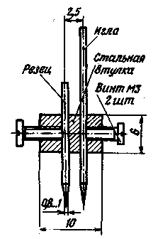

Монтаж выполнен на опорных точках, которые образованы кольцевыми канавками, вырезанными в фольге. Ширина канавки- б,5...0,8 мм. Диаметр опорного кружка около 5 мм.
Устройство приспособления
Puc.2
Для изготовления таких канавок можно воспользоваться простейшим приспособлением, устройство которого показано на рис. 2. Приспособление состоит из иглы, миниатюрного резца и крепежной детали. Игла и резец изготовлены из отслуживших срок эубоврачебных боров. Для их заточки удобно воспользоваться абразивным камнем или ал-мазным надфилем. Крепежная деталь изготовлена из стальной втулки диаметром 6 мм. Боры вставлены в два отверстия, просверленные во втулке, и закреплены двумя винтами МЗ. Для надежного крепления боров на их боковых поверхностях желательно сиять фаску. Хвостовик иглы должен быть длиннее хвостовика резца для того, чтобы его можно было закрепить в дрели. Однако не составит большого труда сделать кольцевые канавки вручную. Для этого удобно зажать приспособление в ручные ювелирные тиски. Не следует прикладывать излишнее усилие я стараться вырезать канавку за один раз, так как это приведет к появлению задиров фольги.
Паяют детали "в накладку". Пунктиром на вкладке показаны проводники, расположенные с обратной стороны платы. Они пропускаются через отверстия, просверленные вблизи соответствующих контактных площадок.
При подборе деталей для трансвертера полезно учесть, что номиналы большинства конденсаторов некритичны. Это, прежде всего, относится к блокировочным конденсаторам, стоящим в цепях питания, емкость которых можно менять в пределах от 500 до нескольких тысяч пи-кофарад. Некритичны также емкости разделительных конденсаторов, осуществляющих связь транзисторов с резонансными контурами. Их значения можно изменять в пределах от -50 до +100%.
Дроссели L2, L3 и L5- бескаркасные, изготовлены из отрезка провода ПЭВ-2 0,3 длиной около 150 мм. Провод намотан на оправку диаметром 2,6 мм. Катушки L1, L10, L11- бескаркасные, намотаны на оправке диаметром 9 мм посеребренным проводом диаметром 0,8 мм. Катушка L1 содержит 3 витка (длина намотки 7 мм), L0 и L11-по 8 витков (длина намотки 14 мм). В катушке L10 отвод сделан от 1,25-го Витка, в катушке L11-от 3,75-го втитка, считая от нижнего по схеме вывода. Катушки L9, L14, L18 намотаны на каркасах диаметром 5 мм проводом ПЭВ-2 0.15. Число витков - 18. Для подстройки использованы сердечники из карбонильного железа с резьбой М4.
В трансвертере применены конденсаторы КМ и КТ, резисторы М+ и МЛТ.
