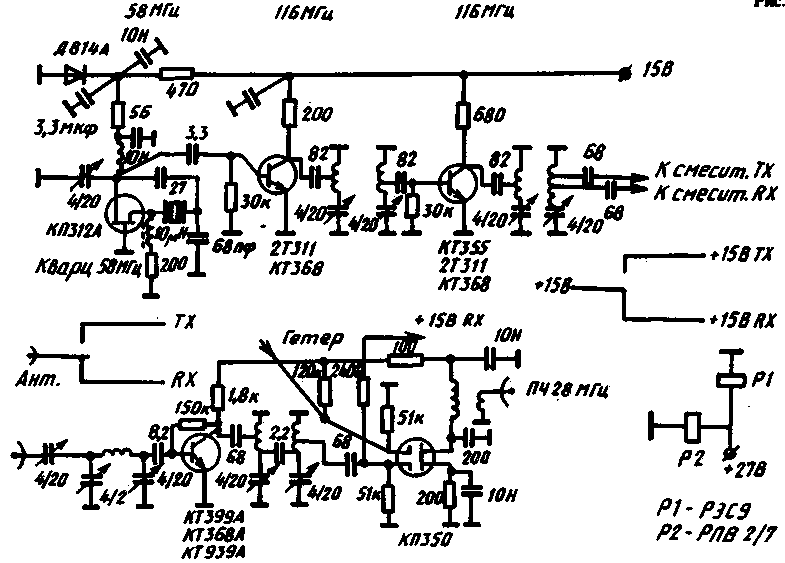

Гетеродин трансвертера имеет три каскада. Выходная частота - 116 МГц. Кварцевый генератор собран на транзисторе КП312А и работает на частоте 58 МГц. Резонатор - вакуумный. Далее следуют удвоитель частоты и усилитель гетеродина на транзисторах типа КТ368А, КТ355, 2Т311. С гетеродина сигнал поступает на смесители приемного и передающего тракта.

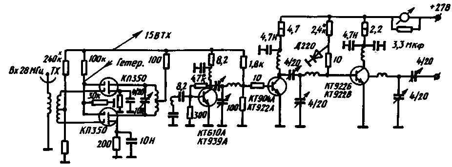

Смеситель приемного тракта собран на транзисторе КП350. УВЧ на частоту 144 МГц - на транзисторах типа КТ399, КТ368, КТ939. Передающий тракт состоит из четырех каскадов. Двухтактный смеситель на транзисторах типа КП350 и трехкаскадный усилитель мощности - на транзисторах типа КТ939А (КТ610А), КТ904А, КТ922 Б(В).
