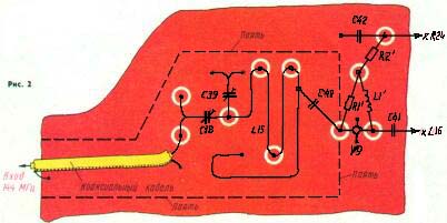

Небольшая доработка высокочастотного усилителя в трансвертере конструкции С. Жутяева (UW3FL) на диапазон 144 МГц [Л] позволила сделать коэффициент шума приставки не превышающим 1,6 дБ при коэффициенте шума трансивера 10 дБ. Вновь вводимые элементы на фрагменте схемы трансвертера (рис. 1) показаны цветом. Резисторы R22, R23 необходимо исключить. Вместо транзистора ГТ329А (V9) применен КТ3101-А2.

Часть платы, подвергшаяся переделке, изображена на рис. 2 в масштабе 1:1.
Экранную перегородку изготавливают из луженой жести толщиной 0,3. ..0,8 мм и припаивают к плате по всей длине, как указано на чертеже. Ее высота - 35...40 мм. В месте соединения базы транзистора с выводом конденсатора С40 в перегородке сделано окно размерами 3Х8 мм. Все элементы нужно располагать на расстоянии не более 1 мм от платы.
Puc.2
В усилителе ВЧ применены резисторы МЛТ-0,125, дроссель ДПМ-0,6 или ему подобный. Вместо транзистора КТ3101-А2 можно включить КТ399А, КТ391-А2, КТ3115-А2, КТ3120А. Рекомендуемый режим транзисторов по постоянному току указан в таблице.

В некоторых случаях, при использовании транзистора с большим коэффициентом усиления, целесообразно на вывод базы надеть ферритовое кольцо (его начальная магнитная проницаемость особого значения не имеет) с внутренним диаметром 1...2 мм. Это повысит устойчивость усилителя к самовозбуждению.
Настройка УВЧ особенностей не имеет.
