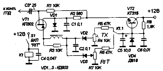

Cхема электронной расстройки ГПД
Предлагается схема электронной расстройки ГПД, рис.1, которая, на мой взгляд, прошла мимо внимания большинства радиолюбителей [1]. Используя такой способ перестройки частоты обеспечивается меньший первоначальный выбег частоты и меньший ее уход при длительной работе. На частоте 7МГц расстройка может составлять 250 кГц, в зависимости от схемы ГПД. Если не нужен большой диапазон расстройки, то следует исключить элементы VD1, R2, С1, а исток транзистора VT1 следует соединить с землей.
