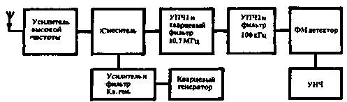

Приемник радиостанции "ЛЕН-М" представляет собой супергетеродин с двумя преобразованиями (частоты ПЧ - 10,7 МГц и 100 кГц). Блок-схема приемника представлена на рис.1.
Puc.1

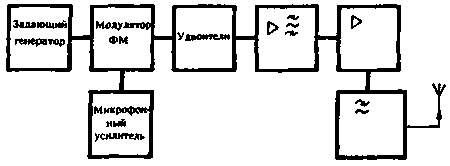

Передатчик радиостанции выполнен по схеме четырехкратного умножения частоты (рис.2).
Puc.2

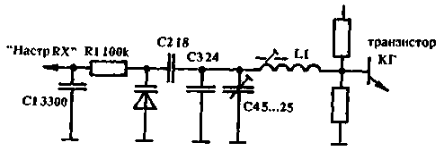

1. Гетеродин
Самый простой вариант, требующий минимальных затрат: необходимо выпаять кварц, антипаразитный резистор, а конденсатор включенный между кварцем и базой транзистора, заменить перемычкой. Взамен выпаянных деталей необходимо установить элементы, показанные на рис.3.
Puc.3
Катушка L1 намотана на каркасе корректирующей катушки (включена последовательно с кварцем) и имеет 15 витков провода ПЭЛ 0,3, намотанных виток к витку. Несмотря на то, что катушка намотана на пластмассовом каркасе, стабильность частоты получилась достаточной для работы ФМ. Более качественную катушку можно изготовить из резистора ВС-0,5, ВС-1, ВС-2, удалив с него резистивный слой и намотав 12 - 15 витков провода ПЭЛ 0,3. Катушку желательно залить клеем БФ и поместить в экран. Варикап - типа КВ102Г или имеющий близкую емкость (КВ102, Д901, KB 109). Конденсатор С2 имеет емкость 5-15 пф и подбирается при настройке. Желательно в качестве С4 использовать подстроечный с воздушным диэлектриком, т.к. керамические подстроечники КПК-МП сильно "плывут".

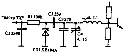

Перестройку передатчика начинают в том же порядке, что и приемника: необходимо выпаять кварц, шунтирующий его резистор, и включенный последовательно с кварцем конденсатор. Вместо конденсатора устанавливают перемычку, а вместо кварца - схему, показанную на рис.4.
Схема
Puc.4
Затем конденсаторами частотозадающего контура выставляется частота 7,4 МГц и настраивается в резонанс контур на выходе ГПД. При указанных данных рабочий диапазон передатчика - 29,3-29,7 МГц. Модулятор ФМ, как правило, требует небольшой подстройки сердечником катушки по наилучшему качеству сигнала (необходим контрольный приемник).

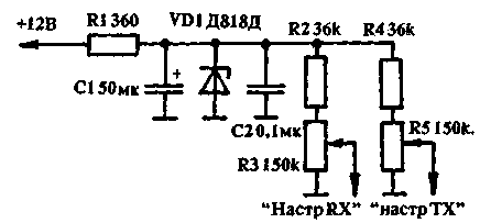

Пульт настройки
Первоначально ручки потенциометров настройки RX и ТХ были установлены внутри корпуса вместо кнопок "Деж. прием/прием" и "Вызов", однако это оказалось очень неудобным, т.к. недостаток места не позволяет установить достаточно точную шкалу. Поэтому было решено смонтировать потенциометры и стабилизатор в виде отдельного пульта (рис.5).
Puc.5
Пульт соединяется с приемомопередатчиком с помощью многожильного кабеля (4 жилы), необязательно экранированного. На оси потенциометров одеты "клювики", а на панель пульта нанесена градуировка через 50 кГц. Как показал опыт, такая дискретность достаточна для работы. Для контроля частоты и работы через репитеры я использую частотомер (ЦШ-01) с делителем на 10 на К500ИЕ 137 (ЦШ-02).
