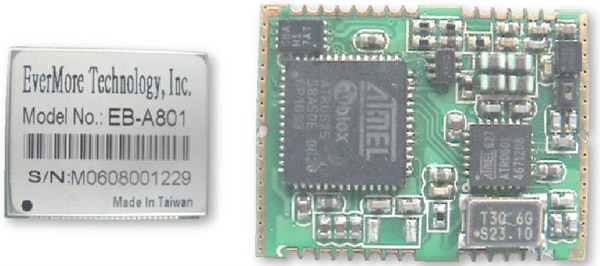

Внешний вид модулей EB-A801 и EB-A802-P

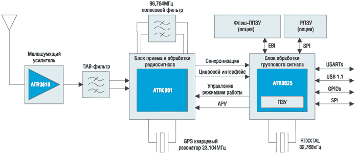

Типовая архитектура GPS-модуля, построенного на базе технологии ANTARIS 4

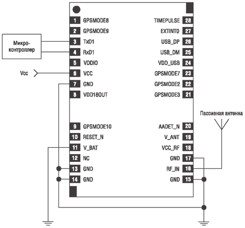

Типовая схема включения модуля EB-A802-P в минимальной конфигурации
