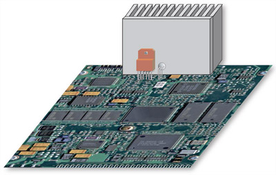

Рассмотрим, каким образом осуществляется теплоперенос от внешних объектов к кремниевому кристаллу термодатчика. На выходе интегрального термодатчика имеется аналоговый либо цифровой сигнал, который пропорционален температуре датчика. Тепло передается к чувствительному элементу двумя путями: через корпус датчика и через металлические выводы. В случае датчиков с металлическими корпусами (например, с корпусом ТО-46),основная часть тепла передается к чувствительному элементу через корпус. У датчиков с пластиковыми корпусами, такими как TO-92, SO-8, SOT-23, металлические выводы играют доминирующую роль в процессе теплопереноса. Поэтому интегральные датчики, расположенные на печатных платах будут отлично справляться с задачей измерения температуры платы (особенно дорожек, к которым припаяны выводы). Если температура печатной платы близка к температуре окружающего воздуха (в случае, когда плата не содержит существенных источников тепла), температура датчика тоже будет очень близка к температуре окружающего воздуха.

Усилитель мощности в корпусе ТО-220 и датчик температуры в корпусе ТО-46, вмонтированный в радиатор
