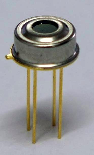

Melexis начала производство бесконтактных микроэлектромеханических (МЭМС) инфракрасных датчиков температуры третьего поколения. Высокая точность новейших приборов семейства MLX90614 позволяет использовать их в неограниченном количестве приложений рынка автомобильных, медицинских, промышленных и потребительских приборов.
12 лет назад Melexis впервые предложила микроэлектромеханические бесконтактные датчики температуры. Сейчас это семейство МЭМС датчиков с успехом встраивается в приборные щитки автомобилей для управления HVAC-системами (системы отопления, вентиляции и кондиционирования). Датчики с успехом используются в ушных и налобных термометрах, в микроволновых печах, «зеленых» системах кондиционирования воздуха, системах управления технологическими процессами, в медицинских анализаторах крови и мобильных телефонах.
Melexis - MLX90614
Общей проблемой, сопутствующей использованию инфракрасных термометров, является ошибка, вносимая быстрыми изменениями температуры и ее пространственными градиентами. Melexis способна уменьшить влияние этих факторов на два порядка, используя свою технологию встроенной компенсации. Технология основана на использовании дополнительного датчика для измерения температурных возмущений и компенсации их с помощью встроенной цифровой схемы. Такие датчики могут использоваться в оборудовании, для которого большинство других датчиков абсолютно непригодно.
Люк Бюидан (Luc Buydens), менеджер Melexis по производству бесконтактных термометров, комментирует: «Главное требование, предъявляемое к нам потребителями – точность. Поэтому Melexis поставляет датчики с заводской калибровкой, делая их, фактически, «plug and play» устройствами, позволяющими получать информацию о температуре сразу после установки в аппаратуру. Кроме того, наши изделия отвечают требованиям автомобильных и медицинских стандартов».
Для ограничения поля зрения (до 5°) в новые датчики MLX90614ESF-DCH и MLX90614ESF-DCI встраиваются рефракционные кремниевые линзы, благодаря чему появляется возможность измерения температуры более мелких объектов с бóльших расстояний. Кроме того, датчики способны определять температуру человеческого тела, обеспечивая точность 0.2 °C в широком диапазоне условий измерения. Это полностью соответствует медицинским требованиям и позволяет использовать датчики в налобных термометрах и в температурных сканерах для выявления потенциальных носителей инфекции в общественных местах.
Приборы изготавливаются в стандартных корпусах TO-39 со встроенной линзой. Доступны как образцы, так и промышленные количества.
