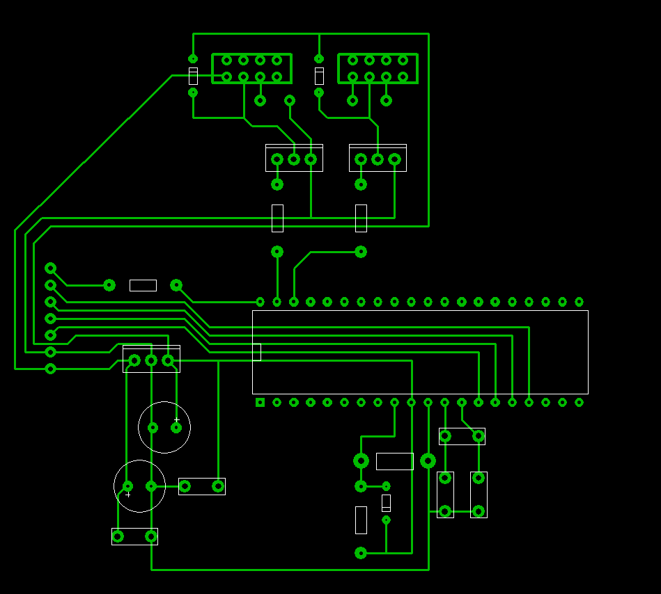

Рисунок печатной платы.
Печатная плата
Нажмите для увеличения.
В устройстве применен микроконтроллер Atmega16,он достаточно дешевый и легкодоступный, и самое главное надежный! Устройство питаетьса от сетевого адаптера на 12 В, ток потребляемый МК мизерный. В качестве мобильного телефона я применил старый, поддержанный телефон Simens А 55. Но в устройстве можно применить любой телефон, который имеет функцию быстрого набора номера. Контакты реле 2 должны быть припаяны к кнопку быстрого набора на телефоне. Выключатель S5 должен располагаться в потайном месте. Он предназначен для включения/выключения сигнализации. На схеме шлейфы показаны в виде переключателей S1-S4. Шлейф S1 предназначен для двери. На двери необходимо установить геркон-магнит. На остальные шлейфы можно подключать другие двери, или датчики.

Скачать печатную плату в исходном формате (22 Кб)
Скачать программу для просмотра и редактирования печатной платы (~ 4,5 Мб)
