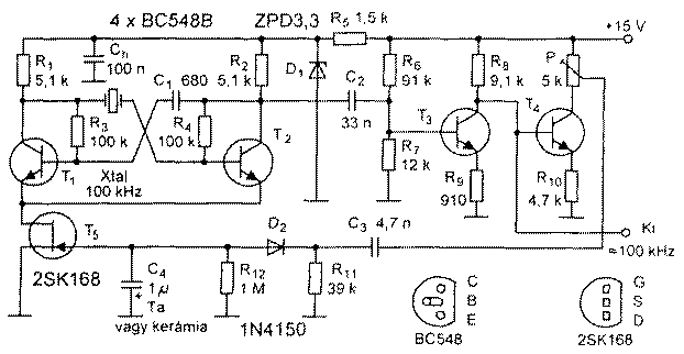

Кварцевый генератор работает с кристаллами на частоты от 50 до 500 кГц. Его отличительная черта - синусоидальное выходное напряжение с коэффициентом гармоник не выше 0,1%, которое достигается применением АРУ на детекторе уровня D2C4 и управляемом резисторе на полевом транзисторе Т5. Последний задает режим мультивибратора Т1Т2 так, чтобы транзисторы не заходили к режим насыщения. Для кварцев с частотой 50 кГц емкость конденсатора С1 необходимо увеличить до 10 нф, а 500 кГц - уменьшить до 15 пФ.

  • Генератор простенький с широким диапазоном частот, только жаль схема не полная...
  • ПРекрасная законченная схема, даже цоколёвка есть :-)
  • Весьма сомнителен параметр о коэфициэнте гармоник. Изменена амплитуды колебаний в диапазоне частот - возможно.
  • Не нравится мне способ автоматического регулирования уровня сигнала. Регулирование изменением режима работы транзисторов по постоянному току не есть гуд. И зачем вообще АРУ в кварцевом генераторе? Не так уж часто возникает необходимость в замене кварцев.
  • Дело не в замене кварцев. АРУ, насколько я понимаю, нужна для того, чтобы транзисторы всегда оставались в линейном режиме. Любое ограничение сигнала по амплитуде - появятся гармоники, то есть нелинейные искажения. Хотя 0,1%, у меня тоже вызывают сомнения...
  • Да, тут неудачно названа "схема АРУ", точнее назвать "схема АРРТ" ([B]а[/B]втоматическая [B]р[/B]егулировка [B]р[/B]абочей [B]т[/B]очки).
