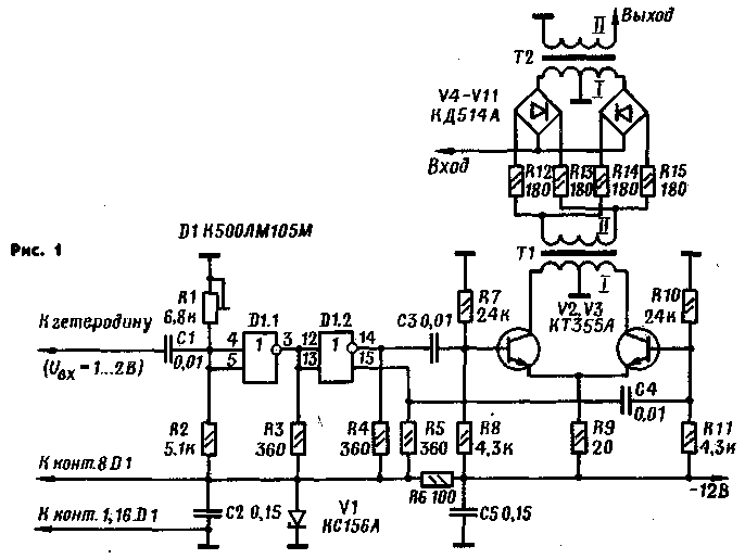

Преобразователь частоты, схема которого приведена на рис. 1, обеспечивает высокий динамический диапазон трансивера. Он состоит из двух ключей на диодах V4-V11, включенных по мостовой схеме, и узла управления. Связь между узлом управления и ключами трансформаторная (Т1).
Элементы D1.1 и D1.2 из синусоидального напряжения гетеродина формируют прямоугольные импульсы с крутизной фронта не более 2 нс. Эти импульсы затем усиливаются дифференциальным усилителем на транзисторах V2, V3. Преобразователь балансируют резистором RI. который определяет равенство длительностей отрицательных и положительных управляющих импульсов. Трансформатор Т1, конструктивно выполненный с коротко-замкнутым витком, обеспечивает связь усилителя с диодными ключами при минимальных искажениях управляющих импульсов. Резисторы R12-R15 ограничивают максимальный ток через открытый ключ, а падающее на них напряжение, являющееся обратным для диодов закрытого ключа, определяет максимальную амплитуду входного преобразуемого сигнала. Очевидно, что вход и выход преобразователя взаимообратимы. Заземлять вход преобразователя по постоянному току не обязательно.

Данный преобразователь испытывался в качестве смесителя приемника с малошумящим трактом усиления по ПЧ и электромеханическим фильтром на входе. Согласование выхода смесителя c ЭМФ обеспечивал трансформатор. В качестве гетеродина использовался кварцевый генератор на частоту 5,2 МГц, При этом были получены следующие результаты.
Чувствительность при отношении сигнал/шум 10 дБ составила 1,8 мкВ. Уровень преобразуемого полезного сигнала падал на 1 дБ, когда уровень мешающего сигнала, расположенного вне полосы пропускания тракта ПЧ, достигал 1,6 В (эфф).
Уровень интермодуляционных составляющих 3-го порядка (по методу, описанному в журнале "Радио", 1981, № 3) был не более -100 дБ. Последний параметр можно улучшить на 6...10 дБ, использовав фильтр ПЧ с малыми потерями, например кварцевый и усилитель ПЧ с более высокой чувствительностью.
В дифференциальном усилителе желательно использовать транзисторы с одинаковым коэффициентом h21э. Транзисторы КТ355А можно заменить на КТ368 с любым буквенным индексом. Вместо D1.1 и D1.2 можно применить логические элементы "ИЛИ-НЕ" серии К500 или К100 с любым числом входов. Если в формирователе управляющих импульсов будет использован быстродействующий триггер, то частота гетеродина должна быть вдвое больше требуемой. Балансировка осуществляется автоматически.

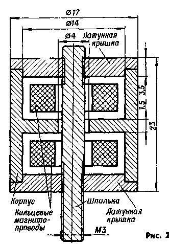

Корпус трансформаторов Т1 и Т2 с короткозамкнутым витком (см. рис. 2) латунный, желательно с посеребренной поверхностью. Вдоль него сделаны продольные пропилы для выводов. Все обмотки выполнены на отдельных кольцевых магнитопроводах из феррита М2000НМ1 (типоразмер К 12х5х5,5). Обмотки изолированы от сердечника ла-котканью или фторопластовой лентой. Обмотка I у Т1 и Т2 содержит 10 витков (отвод от 5-го витка), обмотка II - 5 витков провода ПЭЛШО 0,12, равномерно распределенных на кольце. Данные приведены для диапазона частот гетеродина 2...30 МГц (для более низких частот число витков необходимо увеличить), при этом выходное сопротивление источника сигнала и сопротивление нагрузки для преобразователя должны быть в пределах 50...75 Ом. Все резисторы в преобразователе - МЛТ-0,125, конденсаторы - К.М-6.
Монтаж преобразователя необходимо выполнить по возможности с наилучшей симметрией и тщательной экранировкой. Цепь питания должна иметь высокочастотную развязку. Эти меры нужны, чтобы уменьшить излучение на частотах гармоник гетеродина.
