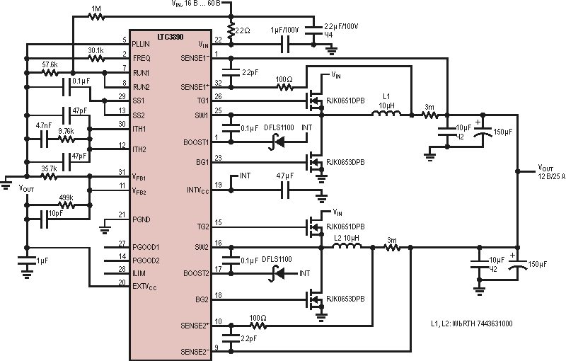

Рисунок 1. Высокоэффективная схема преобразует входные напряжения до 60 В
в напряжение 12 В при токе нагрузки 25 А.
Высокоэффективный двухфазный преобразователь с выходным током 25 А и напряжением 12 В
На Рисунке 1 изображена основанная на LTC3890 схема двухфазного одноканального понижающего преобразователя с выходным напряжением 12 В и током 25 А, который можно масштабировать до 75 А путем подключения дополнительных микросхем LTC3890 для увеличения числа силовых фаз. При меньших выходных токах можно использовать контроллер однофазного преобразователя LTC3891. Для реализации двухфазного преобразователя необходимо просто соединить вместе выводы независимых каналов LTC3890, а именно, FB1 и FB2, TRACK/SS1 и TRACK/SS2, RUN1 и RUN2, ITH1 и ITH2. Хотя выводы ITH и соединены вместе, каждый из них блокирован отдельным конденсатором 47 пФ для компенсации возможных шумов от смежных проводников. Относительно низкая частота переключения порядка 150 кГц и относительно высокие фазовые индуктивности 10 мкГн использованы для того, чтобы уменьшить коммутационные потери при высоких входных напряжениях. Для снижения потерь, обусловленных смещением кристалла и затворов внутренних драйверов при высоких входных напряжениях, на вывод EXTVCC подается выходное напряжение.

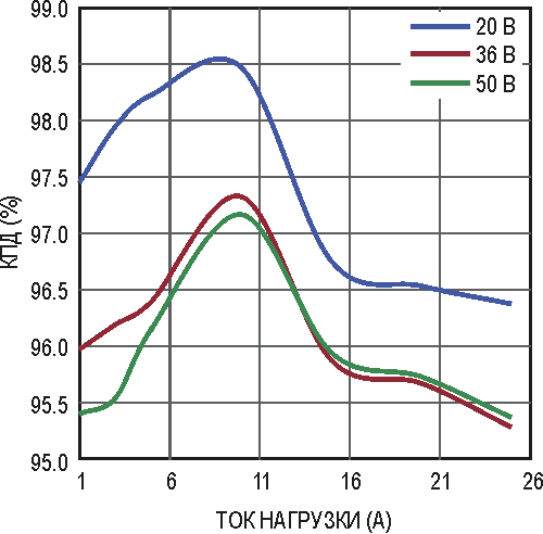

Рисунок 2. Зависимость КПД от тока нагрузки при входных
напряжениях 20 В, 36 В и 50 В.

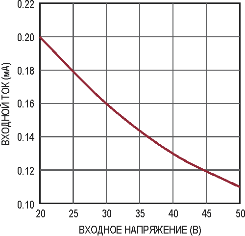

Рисунок 3. Зависимость среднего входного тока от входного
напряжения в отсутствие нагрузки при выходном
напряжении 12 В.

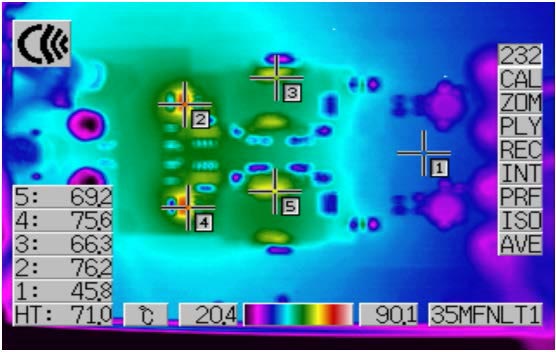

Зависимость КПД от тока нагрузки, снятая в отсутствие воздушного охлаждения схемы, показана на Рисунке 2. Пики КПД находятся вблизи значения 98% в середине диапазона выходных токов, и спадают до 96% при максимальной нагрузке 25 А. На Рисунке 3 представлена зависимость среднего входного тока от входного напряжения в пульсирующем режиме при отключенной нагрузке. Этот ток имеет величину менее 0.5 мА. Тепловая карта платы без воздушного охлаждения при входном напряжении 20 В, выходном напряжении 12 В и токе нагрузки 25 А (300 Вт) показана на Рисунке 4.

Рисунок 4. Горячие области платы, не охлаждаемой воздушным потоком.
