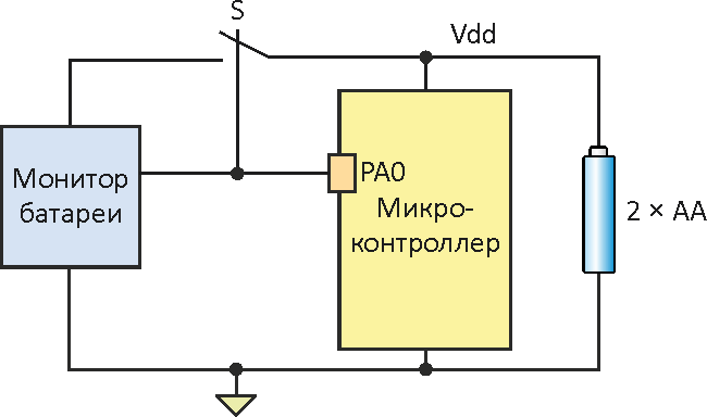

На Рисунке 1 показано, как с помощью единственного вывода PA0 микроконтроллер реализует различные функции контроля батарей, управляя переключателем S для перехода из пассивного режима в активный, читая статус, предоставляемый Монитором батареи, и возвращаясь обратно из активного режима в режим ожидания.
Микроконтроллер управляет монитором батареи с помощью единственного вывода
Рисунок 1. На упрощенной блок-схеме показана взаимосвязь функций схемы,
управляемой единственным выводом микроконтроллера.

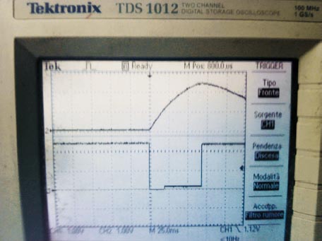

Через 50 мс после начала процедуры измерения микроконтроллер будет проверять состояние входа PA0, поэтому спустя 20 мс после установки «лог. 0» он переключает вывод PA0 в режим ввода. По истечении 50 мс (относительно начального момента времени) микроконтроллер считывает напряжение с входа PA0 (нижняя осциллограмма на Рисунок 3). Процедура заканчивается переключением PA0 в режим вывода и установкой на нем высокого логического уровня, выключающего транзистор Q5 и уменьшающего ток, потребляемый секцией Монитора батареи.
Рисунок 3. Нижний луч показывает выборку микроконтроллером напряжения на
выводе PA0 через 50 мс после начала процедуры измерения при VDD ≥ 2.2 В.
(Канал 1: 25 мс/дел по горизонтали, 1 В/дел по вертикали).
