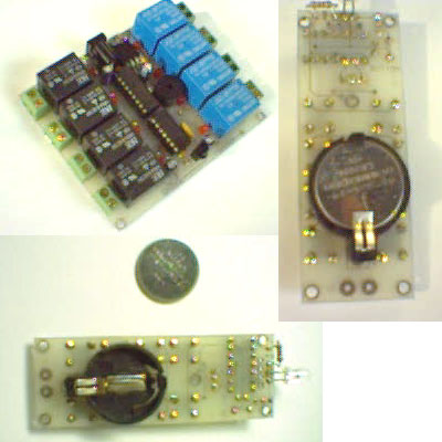

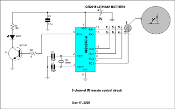

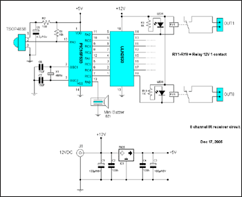

Это удобное устройство может быть использовано в различных целях. Вы можете подсоединить до 8 устройств к 8 коммутаторам и управлять ими на расстоянии при помощи ИК - передатчика. Вся система состоит из двух частей: ИК - передатчик и приемник с управляемыми коммутаторами. Передатчик посылает ИК - сигнал в формате RC5, модулированный несущей с частотой 38 кГц. Посылаемый код генерируется микроконтроллером PIC16F630, в зависимости от того, какая кнопка была нажата. В приемнике также есть такой же микроконтроллер, который декодирует принятый сигнал и активирует связанный с ним коммутатор. Если вам понравился данный проект, то вы можете собрать его самостоятельно, потратив минимум усилий. Все необходимые файлы доступны для скачивания.

  • Устройство смонтировано на 2-х платах. Первая плата универсальная на ней смонтирован PIC с объвязкой. На второй выходные ключи , плата изготавливалась по рекламной технологии описанной здесь [url]http://www.rlocman.ru/forum/showthread.php?t=2378[/url]
  • Вы наверно немного не поняли меня интересует ПП для вот этого устройства [url]http://www.rlocman.ru/shem/schematics.html?di=34007[/url] И сразу в дополнение чем можно заменить ULN2830??
  • Извеняюсь, не понял. ULN2830 это 6 транзисторов в одном корпусе с сответствующей обвязкой можно заменить на ULN2004 или аналогичные
  • Можно заменить на 6 транзисторов типа КТ815 с резистором 1кОм в базу, коллектор подключить к реле, а эмитер на корпус. Также надо помнить о защитных диодах на катушку реле. Защитные диоды уже присутствуют в указанных микросхемах.
  • Я по поводу ULN2830 судя по схеме она имеет18 выводов, а по документации 16 как и ULN2004! Это ошибка или просто я что то не правильно понял?
  • Ошибка в схеме вместо ULN2830 нужно ULN2803!
