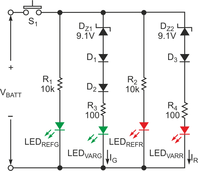

Непосредственно после окончания зарядки аккумулятора напряжение на нем превышает 13 В. Для схемы это безопасно, поскольку ток ограничен значением 10 мА. Если светодиоды горят ярко, быстро отпустите кнопку S1, чтобы не допустить их повреждения (Рисунок 2).

Хотя в примере на Рисунке 2 индикатор заряда подключен к 12-вольтовой свинцово-кислотной аккумуляторной батарее, вы без труда можете адаптировать эту схему к другим типам аккумуляторов. Кроме того, вы можете использовать ее для контроля напряжения. Два зеленых светодиода индицируют состояние, когда заряд батареи превышает 60%. Набор красных светодиодов показывает, что заряд аккумулятора упал ниже 20%. Светодиоды LEDREFG и LEDREFR подключены через резисторы R1 и R2 сопротивлением 10 кОм. Последовательно с измерительными светодиодами, яркость свечения которых изменяется, включены стабилитроны и резисторы R3 и R4 сопротивлением 100 Ом. Диоды D1, D2 и D3 задают требуемое напряжение ограничения. Зависимость яркости свечения светодиодов от состояния аккумулятора показана в Таблице 1.

Для расчета интенсивности свечения зеленого измерительного светодиода можно использовать следующее выражение:
VBATT = IG × 100 + VD1 + VD2 + VLEDG + VDZ1.
При токе зеленого светодиода 1 мА
VBATT = 10−3 × 100 + 0.6 + 0.6 + 1.85 + 9.1 = 12.25 В.
Падение напряжения на используемых светодиодах при прямом токе 1 мА равно 1.85 В.
Если характеристики светодиодов отличаются, сопротивления резисторов необходимо пересчитать. При этом напряжении светодиоды светятся одинаково, что соответствует заряду аккумулятора на 60%. Описание свинцово-кислотных аккумуляторов можно найти в [1].
Для расчета интенсивности свечения красного измерительного светодиода можно использовать следующее выражение:
VBATT = IR × 100 + VD3 + VLEDR + VZD2.
VBATT = 10−3 × 100 + 0.6 + 1.85 + 9.1 = 11.65 В.

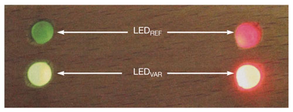

Рисунок 3. Оба измерительных светодиода светятся ярче,
чем опорные светодиоды, что свидетельствует
о полном заряде аккумулятора.
Поскольку при таком напряжении оба красных светодиода светятся одинаково, это означает, что аккумулятор заряжен на 20%. Светодиод LEDVARG не горит. Рисунок 3 показывает, что оба измерительных светодиода светятся ярче опорных, сообщая о том, что аккумулятор заряжен на 100%.
