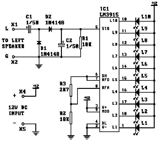

Индикатор уровня сигнала усилителя на светодиодах
Есть ли у вашего усилителя индикатор уровня сигнала? Я всегда завидовал причудливым усилителям с графическим измерителем уровня сигнала на светодиодах таких, которые вы можете найти в стерео системах. Это ваш шанс сконструировать ваш собственный измеритель уровня сигнала, который вы можете подключить к вашему усилителю и увидеть как изменяется сигнал. Устройство основано на микросхеме LM3915. Эта монолитная интегральная схема от National Semiconductor и есть драйвер для нашего устройства. На 5 ножку микросхемы мы подаем аналоговое напряжение, и схема управляет 10 диодами в логарифмическом масштабе 3 дБ/шаг.
LED VU Meter schematics
Перевод: Cold_mount, по заказу РадиоЛоцман
На английском языке: LED VU Meter
