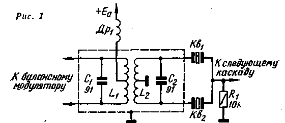

Фильтр для формирования SSB сигнала можно собрать, имея всего лишь три кварца на одну и ту же частоту. Два кварца используются в фильтре, а третий - в опорном генераторе. Принципиальная схема двухкристального фильтра показана на рис. 1.
Двухкристальный фильтр для SSB
Частоту одного из кварцев, предназначенных для установки в фильтр, необходимо повысить на 2 КГц, тогда полоса частот, пропускаемая фильтром, будет составлять около 2,5 кгц. Способы повышения частоты описаны в статье Зверева "Кварцевый фильтр для SSB" ("Радио", 1966, N 7).

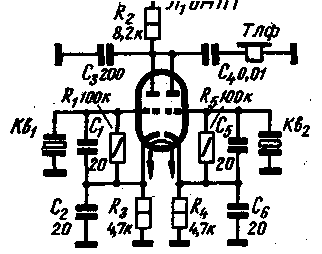

Для проверки разноса частот кварцев следует собрать вспомогательный генератор по схеме, изображенной на рис. 2. Разность частот определяют, подключая к выходу генератора электронный частотомер или же (в крайнем случае) на слух по высоте тона биений в телефонах. Катушки фильтра L1 и L2 наматывают в два провода. Средняя точка катушки образуется путем соединения конца одного намотанного провода с началом другого.

В двухкристальном фильтре, собранном автором, были применены кварцы на частоту 6,333 Мгц. Частота одного кварца была повышена на 2 кгц. Катушки L1 и L2 были размещены на каркасе контура ПЧ телевизора "Рекорд" и содержали по 13 витков, намотанных двумя проводами ПЭЛШО 0,1 одновременно. Фильтр установлен в передатчике радиостанции UA3QAV.
По оценке корреспондентов (в том числе коллективной радиостанции UA3RDO, принадлежащей редакции журнала "Радио") качество SSB сигнала радиостанции UA3QA хорошее.
