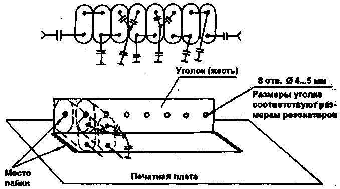

При отсутствии резонаторов на 9000 кГц не стоит огорчаться. Их с успехом могут заменить малогабаритные импортные резонаторы, применяемые в декодерах ПАЛ/СЕКАМ на частоту 8867,328 кГц, которые легко приобрести. Как показали измерения, указанные кварцы имеют высокую добротность, резонансный промежуток составляет около 20 кГц.
Изготовленный 8-кристальный кварцевый SSB-фильтр из таких резонаторов получился со следующими параметрами:
  • коэффициент прямоугольности по уровням 6 и 60 дБ - 1,5;
  • затухание за полосой пропускания - более 80 дБ;
  • неравномерность в полосе пропускания - 1,5 дБ;
  • полоса пропускания по уровню 6 дБ-2,4 кГц;
  • входное и выходное сопротивление - 230 Ом.
Вариант изготовления кварцевого фильтра
Как показали измерения, затухание в полосе пропускания кварцевых фильтров, изготовленных с использованием печатного монтажа, больше, чем фильтров, в которых применялся навесной монтаж. Ниже описана простая конструкция фильтра с малым затуханием.
Берется полоска из луженой жести (меди, латуни) и сгибается в тисках под углом 90°, как показано на рисунке. По количеству резонаторов в полоске просверливаются отверстия диаметром 4...5 мм. Края отверстий облуживаются. Резонаторы сверху тоже облуживаются, при этом их не следует перегревать, так как они могут разгерметезироваться.
Затем, как показано на рисунке, резонаторы в нужном положении фиксируют припоем. Конденсаторы размещают таким образом, чтобы они имели короткие выводы. Собранный кварцевый фильтр за уголок припаивают к печатной плате и закрывают металлическим экраном, который, в свою очередь, также припаивается к плате.
