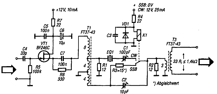

Однокристальный кварцевый телеграфный фильтр позволяет повысить избирательность любого промышленного трансивера, не имеющего CW фильтра основной селекции. Его схема (рис.1) имеет единичный коэффициент передачи.
Puc.1.

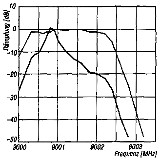

На VT1 собран истоковый повторитель, Т1 и Т2 - согласующие трансформаторы (цифры около обмоток - количество витков). Схема работоспособна на любой ПЧ от 0,5 до 25 МГц при соответствующем выборе частоты EQ1. С помощью R3 и С2 устанавливают в режиме SSB такой же коэффициент передачи, как в CW. Триммером С1 немного сдвигают резонанс EQ1 вверх для достижения желаемого тона принимаемых телеграфных посылок. На рис.2 показаны АЧХ трансивера с ПЧ=9000 кГц в режиме SSB и CW с предлагаемым фильтром.
