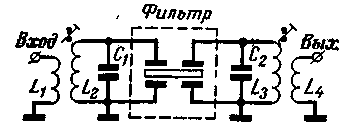

Фильтр включался по схеме, приведенной на рис. 3.
