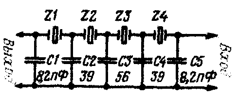

На основе высокочастотного кварцерого фильтра можно создать простую SSB аппаратуру. Существенно упростить изготовление такого фильтра можно, если использовать кварцы с одинаковой резонансной частотой.
Принципиальная схема фильтра показана на рисунке. Он выполнен по лестничной схеме.
Кварцевый фильтр для SSB аппаратуры
Принципиальная схема фильтра.
Указанные на схеме емкости конденсаторов соответствуют входному и выходному сопротивлениям фильтра 830 Ом и рабочей частоте 8.314 МГц. Для других входных и выходных сопротивлений и рабочих частот емкости конденсаторов C1...С5 можно иайти из следующих соотношений:
С1 = С5 = 0.4142/wR,
C2 = С4 = 1,82/wR,
C3 = 2.828/wR,
w = 2pf,
где f - рабочая частота, R — входное и выходное сопротявления фильтра (выбраны одинаковыми). Если f выражена в герцах, R — в омах, то емкость получится в фарадах.
При выборе рабочей частоты, входного и выходного сопротивлений фильтра следует иметь в виду, что с понижением частоты полоса пропускания фильтра будет сужаться и на частотах ниже 5 МГц реализовать фильтр ло такой схеме трудно. Для расширения полосы пропускания фильтра следует повысить его входное и выходное сопротивления. Отклонение нагрузочных сопротивлений фильтра от расчетных приводит к существенному ухудшению характеристик фильтра (например, увеличивается неравномерность характеристики в полосе пропускания).
Нижний скат характеристики фильтра определяется частотой последовательного резонанса кварцевого резонатора, что позволяет использовать еще один такой же кварц, как и в фильтре, для опорного генератора.
Подобный фильтр, испытанный F6BQP, имел следующие характеристики: вносимые потери — 2.5 дБ, неравномерность в полосе пропускания — 0.8 дБ, подавление сигнала вдали от резонансной частоты — более 95 дБ, полоса пропускания — 1800 Гц по уровню —3 дБ, 2050 Гц по уровню —6 дБ, 2950 Гц по уровню —20 дБ, 6200 Гц по уровню —40 дБ и 6950 Гц по уровню —50 дБ.
Фильтр имеет относительно невысокий коэффициент прямоугольности, поэтому для улучшения подавления нерабочей боковой полосы при передаче и соседних каналов при приеме целесообразно включить последовательно два таких фильтра. Это позволит получить коэффициент прямоугольности по уровням —6 и —60 дБ около двух.
