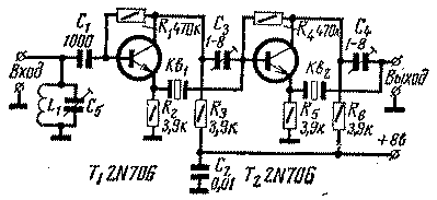

Для сужения полосы пропускания тракта ПЧ при приеме телеграфных сигналов радиолюбитель У. Доти (WA4DID) предлагает применять фильтр, принципиальная схема которого приведена на рисунке. Этот фильтр может быть выполнен в виде приставки, соединяемой с приемником короткими (до 50 см) экранированными проводами, либо смонтирован непосредственно на шасси приемника.
Клеммы Вход подключают к аноду смеcителя приемника через конденсатор емкостью 1000 пф; сигнал с Выхода должен подаваться на сетку первого усилителя ПЧ. Напряжение питания может быть получено от отдельной батареи либо от источника питания приемника (через делитель на резисторах).

Частота контура L1C1 и кварцевых резонаторов Кв1, Кв2 должна быть равна промежуточной частоте приемника. При точном совпадении частот кварцев из-за их высокой добротности возможно самовозбуждение фильтра, поэтому более целесообразно выбирать частоты с разносом порядка 100 гц.
В полосе прозрачности фильтр имеет гораздо меньшее затухание по сравнению с ЭМФ.
Настройка фильтра сводится к настройке контура L1C5 и подбору емкости нейтрализующих конденсаторов С3С4.
Вместо транзисторов 2N706 в данной конструкции можно применить транзисторы KT315.
