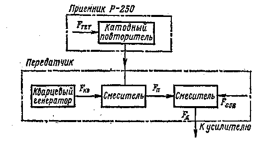

Предлагаемый вариант трансивера на базе приемника Р-250 не требует большого вмешательства в конструкцию приемника. Кроме того, в данной конструкции любитель может использовать уже имеющийся у него передатчик, а частоты примененных в ней кварцев не критичны и могут отличаться от расчетных величин.
Блок-схема трансивера показана на рисунке. Частота плавного гетеродина приемника Fгет смешивается с частотой кварцевого генератора передатчика Fкв, затем суммарный сигнал смешивается с частотой уже имеющегося SSB сигнала передатчика FSSB.
Расчетная частота кварца Fкв для высокочастотных диапазонов (28, 21 и 14 Мгц) равна:
Fкв=Fд-Fгет-FSSB,
а для низкочастотных диапазонов -
Fкв=Fд-Fгет+FSSB
(Fд- частота любительского диапазона).
Поскольку SSB передатчики, как правило, имеют плавный задающий генератор, перекрывающий диапазон 500 кгц, частота кварца Fкв может отличаться от расчетной, как было указано выше, на +/-250 кгц.
Частоты гетеродина, Соответствующие низкочастотным границам любительских диапазонов, в варианте приемника, имеющегося в распоряжении автора, оказались такими: для 3,5 Мгц - 1665 кец, для 7 Мгц- 3215 кгц, для 14 Мгц - 2215 кгц, для 21 Мгц - 3215 кгц, для 28 Мгц- 1715 кгц. Диапазон 28-29,7 Мгц получен перестройкой одного из неиспользуемых в любительской практике диапазонов приемника. При этом применен кварц с частотой 26,5 Мгц.
Радиолюбитель, имея такой же приемник и радиопередатчик с частотой SSB сигнала, изменяющейся например, от 3000 до 3500 кгц, для диапазона 14 Мгц может применить кварц 14000-2215-3250= =8535±250 кгц. Таким образом, подойдет любой кварц с частотой от 8285 до 7185 кгц.

Конструктивно переделка приемника и имеющегося передатчика сводится к следующему. В свободном месте приемника, например в промежутке между передней панелью и блоком, переменных конденсаторов, над потенциометром регулировки усиления по промежуточной частоте устанавливают лампу катодного повторителя (типа 6Ж1П, 6Ж2П и т. д.). В отсеке, в котором смонтированы детали плавного гетеродина приемника, устанавливают реле (например, типа РЭС-10), которое при передаче отключает от анода лампы Л6 напряжение ВЧ гетеродина и подключает его к катодному повторителю. Вывод напряжения ВЧ из приемника (с помощью коаксиального кабеля) можно осуществить через мало используемое гнездо антенны А2 или через переходную колодку II.
В передатчике устанавливают дополнительный смеситель, например, на лампе 6Ж2П или (лучше) балансный смеситель, например, описанный в "Радио", 1970, № 8. Для того, чтобы можно было перестраивать отдельно приемник от передатчика, в отсеке плавного гетеродина приемника монтируют еще одно реле (можно типа РЭС-10) и подстроечный конденсатор. Ручку управления подстроечным конденсатором выводят через просверленное отверстие на переднюю панель. Для обеспечения плавной настройки автор использовал верньерное устройство от радиостанции РБМ. Эта ручка управления расположена под ручкой регулировки усиления по ПЧ (на 40 мм ниже). При этом кварц кварцевого калибратора пришлось заменить меньшим по размерам.
Чтобы сигнал передатчика не оглушал оператора, при работе на передачу к управляющим сеткам ламп приемника через реле, установленное в верхнем блоке, подводится запирающее напряжение - 24 в. Трансиверная приставка эксплуатируется на радиостанции с 1969 года и показала хорошие результаты.
