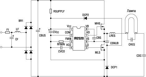

Микросхема IR2520D также выпускается в 8-выводных корпусах и содержит интегральный бутстрепный транзистор, но при этом работает на иных принципах и обладает рядом положительных отличий. Ее основой является генератор переменной частоты, управляемый напряжением. Адаптивное управление полумостовым каскадом обеспечивает переключение ключей при нулевом напряжении и минимально возможном токе (режим ZVMC). Этот режим гарантирует минимальные потери мощности на ключах. Схема реализации балласта на основе IR2520D представлена на рисунке 1. Резистор Rfmin устанавливает частоту запуска и стартовую частоту (в 2,5 раза выше частоты запуска). Конденсатор Cvco определяет время предварительного подогрева катода. Микросхема обеспечивает защиту ключей от перегрузки по току в стартовом режиме за счет ограничения максимальной величины пик-фактора и защиту ключей от работы в режимах переключения при ненулевом напряжении.
Схема ЭПРА компактной лампы на основе IR2520D
Рис. 1. Схема ЭПРА компактной лампы на основе IR2520D
Помимо этого, микросхема обеспечивает блокировку работы при открытой нити накала и низком напряжении сети, авторестарт при замене лампы. Конструкция на ее основе отличается максимальной простотой, минимальной занимаемой площадью, обеспечивает повышенный срок службы лампы и некритична к допускам компонентов в отличие от автогенераторных балластов на биполярных транзисторах.
Схемотехника ЭПРА на основе IR2520D проще чем при применении аналогов (например при реализации ЭПРА на микросхеме UBA2021 компании NXP в более дорогом 14-выводном корпусе необходимо на 5 компонентов больше).
Эти преимущества ИС IR2520D наиболее полно реализуются в диапазоне 16...26 Вт.

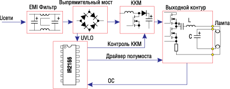

Вместе с тем растет интерес к перспективным ЭПРА, в которых некоторое усложнение схемы компенсируется высоким коэффициентом мощности, низкими нелинейными искажениями и максимальным набором функций управления и защиты. Наличие в ЭПРА узла активного корректора коэффициента мощности приводит к увеличению числа управляющих микросхем до 2-3 шт. (контроллер корректора и контроллер/драйвер ЭПРА). Компания IR несколько лет назад выпустила две микросхемы IR2166 и IR2167, в которых на одном кристалле объединено управление всеми узлами ЭПРА (см. рис. 2).
Функциональная схема ЭПРА с однокристальными контроллерами IR2166, IR2167
Рис. 2. Функциональная схема ЭПРА с однокристальными контроллерами IR2166, IR2167
Реализованные на их основе ЭПРА отличались высоким коэффициентом мощности (более 0,99), низким коэффициентом нелинейных искажений (менее 10%), максимально возможным ресурсом лампы. В них реализовывались все современные требования по управлению и защите как трубчатых ламп (одной или нескольких) так и ЭПРА. За счет интеграции функций на одном кристалле и новых алгоритмов работы, в конструкции ЭПРА перечень компонентов сокращался на 40%.

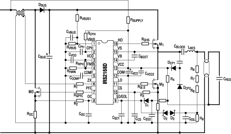

В новом поколении ИС компании IR появились микросхемы IRS2166D и IRS2168D, являющиеся дальнейшим развитием ИС IR2166 и IR2167. ИС IRS2166D отличается от предшественницы более компактным кристаллом (более низкой стоимостью), более жесткими допусками на параметры и наличием интегрального бутстрепного диода. Она полностью совместима с IR2166 по выводам и управлению, что позволяет быстро модернизировать серийную продукцию с целью улучшения характеристик при одновременном снижении стоимости изделия и производственных затрат. ИС IRS2168D существенно отличается и от предшествующей IR2167 и от IRS2166D, и по своей схемотехнике является совершенно новой разработкой. Она предназначена для высококачественного управления несколькими лампами (до 4 шт) при эксплуатации в широком диапазоне изменения входных напряжений и при высокой (более 100 Вт) мощности нагрузки, а также для управления лампами, требующими высокого напряжения поджига (например лампы типа Т5).
В отличие от IRS2166D, в этой ИС время переключения является фиксированным (1,6 мкс), а не устанавливается внешней RC-цепочкой. Основным узлом схемы управления выходным каскадом является генератор, управляемый напряжением (ГУН), и в ИС предусмотрен отдельный вывод управления VCO (см. рис. 3). Наличие такого генератора позволяет реализовать режим ZVMC работы ключей и существенно снизить потери в ключах. Дополнительно к возможностям IRS2166D, в IRS2168D реализовано замкнутое управление режимом поджига, позволяющее программировать ток поджига, время поджига и повысить точность установки времени поджига в 6 раз (до 5% от времени подогрева). Благодаря стабилизации тока и напряжения в режиме поджига повышается срок службы лампы. Новая ИС защищена от перегрузок по току не только в выходном полумостовом каскаде, но и в корректоре коэффициента мощности (ККМ). ККМ способен работать в широком диапазоне изменения напряжения сети. Наличие специального вывода SD EOL и соответсвующего узла в ИС позволяет обнаруживать старение лампы и своевременно блокировать работу ЭПРА для предотвращения выхода его из строя. IRS2168D обеспечивает самый высокий коэффициент мощности (более 0,99) и минимальный коэффициент нелинейных искажений (менее 6%).
Схема включения ИС IRS2168D
Рис. 3. Схема включения ИС IRS2168D

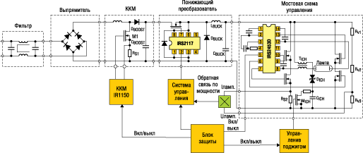

Семейство ламп с разрядом высокой интенсивности включает в себя лампы нескольких типов - ртутные, натриевые, ксеноновые и т.д. Лампы этого семейства отличает наивысшая светоотдача. Вследствие этого они широко используются в уличном освещении, для освещения производственных помещений, а также для специальных приложений (например, ксеноновые фары). В зависимости от типа лампы режимы управления ею могут отличаться, но функциональная схема ЭПРА остается общей для всех типов ламп (см. рис. 4). ЭПРА должен обеспечивать поджиг лампы высоким напряжением, стабилизацию тока подогрева и контроль мощности во время работы. Соответственно, обязательными узлами ЭПРА являются ККМ, понижающий конвертор и мостовая схема управления лампой. Для управления ими компания IR предлагает чипсет на основе управляющих ИС. Первая из них - контроллер ККМ IR1150. На базе этой ИС могут быть реализованы корректоры любого типа (работа в режиме прерывистых или непрерывных токов) на мощности 75...4000 Вт. В отличие от традиционных ИС управления ККМ, использующих обратную связь от питающей сети, усилитель ошибки и перемножитель для формирования управления за время полуволны напряжения сети, в IR1150 управление скважностью ШИМ формируется за один цикл ШИМ.
Функциональная схема ЭПРА лампы разряда высокой интенсивности
Рис. 4. Функциональная схема ЭПРА лампы разряда высокой интенсивности

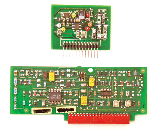

Схема контроля напряжения шины постоянного тока построена на базе интегратора со сбросом. Это дает возможность реализовать ИС в 8-выводном корпусе, на 40% снизить число элементов платы управления и на 50% уменьшить площадь печатной платы (см. рис. 5).
Платы управления ККМ на базе ИС IR1150 (вверху) и UC3854 (внизу)
Рис. 5. Платы управления ККМ на базе ИС IR1150 (вверху) и UC3854 (внизу)
Управление понижающим конвертором может быть построено на базе драйвера верхнего ключа, ИС 5-го поколения, IRS2117. Понижающий конвертор должен обеспечивать контроль тока, потребляемого лампой в режимах подогрева, поджига, и в рабочем режиме. Выходной каскад представляет собой мостовую схему и устройство поджига, содержащее транзистор, динистор и конденсатор. Задачей мостового каскада является формирование на лампе переменного напряжения. Для управления выходным мостовым каскадом могут быть использованы два автогенераторных драйвера IRS2153D, но более рационально использовать одну ИС мостового автогенераторного драйвера IRS2453D. Принцип работы генератора в ней аналогичен ИС IR2153, IRS2153D - частота автоколебаний генератора, реализованного на таймере, устанавливается внешней RC-цепочкой. Для исключения сквозных токов в мосте предусмотрены паузы на переключение ключей полумостов длительностью 1,5 мкс. Ток накачки затворов выходными драйверами ключей верхнего и нижнего уровней аналогичен токам IRS2153D. Для реализации бутстрепного источника питания в ИС предусмотрен интегральный бутстрепный транзистор, упрощающий схему включения.
