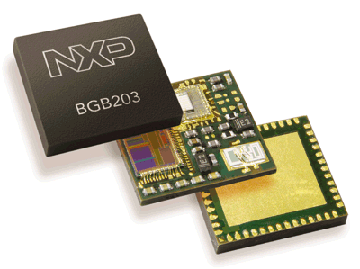

Компания разрабатывает различные комбинированные устройства, которые будут представлены на рынок в ближайшее время. В то же время, она намерена продвигать уже известные на рынке модели BGB203/BGB204 (рис. 1), которые являются одними из самых простых миниатюрных и экономичных существующих Bluetooth-модулей.
Bluetooth-модуль BGB203
Рис. 1. Bluetooth-модуль BGB203
BGB203/4 представляет собой программно-аппаратный комплекс для Bluetooth-связи, который выполнен по технологии SiP (System-in-Package - система в едином корпусе).
Устройство включает радиочасть, стек протоколов (Link controller (LC), Link manager (LM)), протокол управления модулем HCI (Host Controller Interface). Модуль создавался для использования в стандартном ISM-диапазоне (сокр. от Industry, Science, Medicine) 2402...2480 МГц (сокр. от Industry, Science, Medicine). Производитель позиционирует модуль как Plug-and-Play-устройство. Это означает, что для нормальной работы модуля достаточно подключить к нему антенну и кварцевый генератор. Управление модулем осуществляет встроенный микропроцессор с архитектурой ARM7TDMI, содержащий Flash-память и SRAM-память. Модуль предоставляет интерфейсы PCM, RS232, USB и I2C. BGB203/4 соответствует первому классу Bluetooth и полностью совместим со спецификацией Bluetooth 2.0.
BGB203/4 позволяют добиться нового уровня интеграции. Пример тому - готовый Bluetooth-модуль в одном экономичном миниатюрном корпусе HVQFN размером всего 8х7х0,8 мм. Это самое компактное, полностью интегрированное полноценное Bluetooth-решение из всех предлагаемых на сегодняшний день. Модули BGB203/4 зарегистрированы в Bluetooth SIG (Bluetooth Special Interest Group - организация, занимающаяся как утверждением новых профилей, так и проверкой изделий сторонних производителей на соответствие спецификациям Bluetooth) как «компонент, прошедший предварительную проверку на соответствие техническим условиям». Аппаратная часть модуля включает потоковый контроллер с возможностью шифрования, генерацией и проверкой CRC, помехоустойчивым кодированием по методу FEC (Forward Error Correction) и контролем буферизации данных. Устройство одновременно поддерживает до семи клиентов (slaves), может одновременно подключаться к трем сетям типа Piconet, поддерживает переключения master-slave для новых узлов, входящих в сеть типа Piconet. Помимо этого оно поддерживает работу в сети типа Scatternet с одним клиентом (slave) в управляемой (master) сети типа Piconet, будучи клиентом (slave) в другой сети Piconet.
Управляющий процессор имеет чрезвычайно низкое энергопотребление. В него интегрированы 268 Кбайт Flash-памяти и 40 Кбайт оперативной SRAM-памяти. Процессор обладает возможностью программирования и имеет доступ к следующим ресурсам:

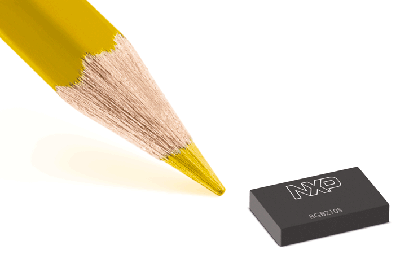

Не менее интересен модуль BGB210 (рис. 2), анонсированный NXP в июне 2007 г. Модуль выполнен в сверхкомпактном TFBGA-корпусе с габаритами 3,0х5,0х1,15 мм. Для реализации функционально законченного устройства требуется всего 35 мм2 печатной платы.
Bluetooth-модуль BGB210
Рис. 2. Bluetooth-модуль BGB210
Несмотря на миниатюрные габариты, модуль имеет достойные характеристики:
  • Bluetooth 2.0 + EDR;
  • процессор ARM7 со встроенными RAM и ROM;
  • Выходная мощность - до +2 дБм; чувствительность приемника - не хуже -89 дБм;
  • Диапазон рабочих температур от -40 до 85°C;
  • Потребление в активном режиме (мода HV3, голос) 14 мА от единственного источника +1,8 В.

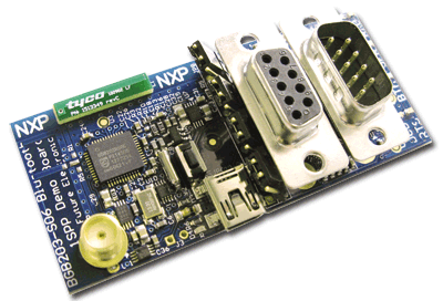

Для оценки Bluetooth-модулей NXP предлагает демонстрационную плату BGB203-1SPP (рис. 3).
Демонстрационная плата BGB203-1SPP
Рис. 3. Демонстрационная плата BGB203-1SPP
К плате подключается два порта RS-232, работающих на скорости 115 кБод. Разъем USB используется только для питания. Может использоваться одна из трех антенн: SMT компании Tyco, антенна в виде отрезка печатного проводника или внешняя антенна, подключаемая через SMA-разъем. На плате также расположены светодиоды, отображающие состояние порта RS-232.
К демонстрационной плате прилагается CD-диск, включающий в себя описание платы, данные о компонентах, необходимые для построения законченного Bluetooth-устройства, схему и чертежи печатной платы, рекомендации по проектированию. Благодаря этой плате пользователь может существенно ускорить разработку собственного Bluetooth-устройства.
