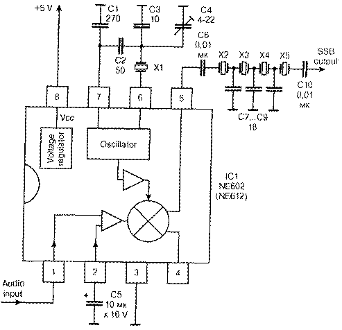

На популярной микросхеме NE602 предлагается схема простого возбудителя SSB сигнала с лестничным фильтром. На ИМС NE602 (IC1), включающей в себя двойной балансный смеситель и автогенератор, собран формирователь DSB сигнала, где Х1, С1...С4 - частотозадающие элементы генератора. На вывод 1IC1 подается НЧ сигнал с микрофона (здесь желательно включить ФНЧ 5...7 порядка с частотой среза 2,4...3,0 кГц и ФВЧ с частотой cреза 300 Гц).
Возбудитель SSB сигнала с лестничным фильтром
С пятого вывода IC1 снимается DSB сигнал и подается на лестничный кварцевый фильтр Х2...Х5, С7...С9, выделяющий верхнюю или нижнюю боковую полосу SSB сигнала в зависимости от настройки частоты опорного генератора триммером С4 и подбором частоты Х1. Автор рекомендует применять в возбудителе одинаковые кварцы Х1...Х5. Это устройство проверялось на частотах 9, 14 и 28 МГц и показало устойчивую работу (прим. ред.: к сожалению автор не указал на схеме частоты и типы кварцевых резонаторов, поэтому желающим повторить данный возбудитель придется подобрать С7...С9 для получения заданной полосы пропускания фильтра). Предложенный возбудитель может работать на частотах от сотен килогерц до 200 МГц, естественно с должным подбором С1...С4 для устойчивой работы опорного генератора и соответствующим кварцевым фильтром.
