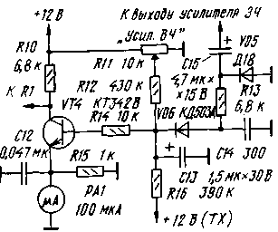

При необходимости в устройство нетрудно ввести регулировку усиления, воспользовавшись, например, схемой, показанной на рис. 2 (нумерация деталей на нем и последующих рисунках продолжает начатую на рис. 1). В этом случае верхний (по схеме) вывод резистора R1 отсоединяют от цепи питания и подключают к коллектору транзистора VT4. Усиление регулируют переменным резистором R11. Микроамперметр РА1 используют в качестве S-метра. При подаче на нижний (по рис. 2) вывод резистора R16 напряжения +12 В усилитель закрывается (коэффициент усиления стремится к нулю). Необходимость в этом возникает во время передачи при использовании его в трансивере.

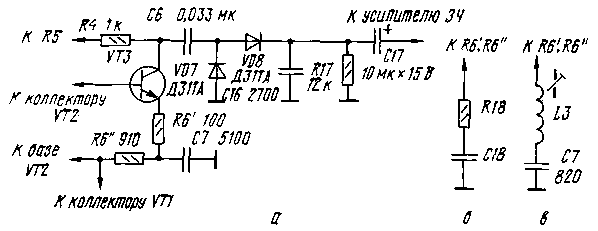

На рис. 3, а показана схема подключения к описанному усилителю амплитудного детектора. При ПЧ 500 кГц номиналы конденсаторов С7 и С 16 должны быть соответственно равны 5100 и 2700, при ПЧ 5 МГц - 1200 и 270 пФ.
Для получения требуемой АЧХ вместо конденсатора С7 используют последовательные цепи R18C18 (рис. 3,б) и L3C7 (рис. 3, в). Подбирая параметры входящих в них элементов, можно изменять резонансную характеристику усилителя в широких пределах. Полосу пропускания (и одновременно коэффициент усиления) регулируют подбором резистора R6 . При этом суммарное сопротивление резисторов R6' и R6 должно оставаться равным 1 кОм.

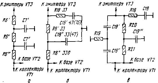

Для получения других характеристик вместо резистора R6 (а при необходимости и R2) можно использовать цепи, схемы которых приведены на рис. 4. Например, цепь по схеме на рис. 4,6 поможет сформировать двугорбую характеристику с небольшим провалом в середине. Для этого одну такую цепь (с номиналами конденсаторов С18' и С18", указанными вне скобок) включают вместо R2, а другую (с номиналами, указанными в скобках) - вместо R6 и одновременно исключают элементы С4, L3 и С7. Полоса пропускания усилителя с такой доработкой - 25...40 МГц. Изменяя номиналы элементов введенных цепей, "резонансную" характеристику усилителя можно сдвигать в полосе частот от 100кГцдо120МГц.
При использовании цепи, выполненной по схеме на рис. 4,в, АЧХ усилителя определяется частотой квазирезонанса двойного Т-образного моста R19C19C19"R20R21C19"'. Частоту квазирезонанса f рассчитывают по формуле: f = 1/2пRC, где R - сопротивление резисторов R20, R21 (1 кОм); R19=0,5R =510 Ом; С - емкость конденсаторов С19 , С19", С19"=2С.
Цепь R18С18 играет роль дополнительного селективного элемента, корректирующего общую АЧХ усилителя.
При соответствующем подборе элементов корректирующих цепей усилитель способен работать в широком диапазоне частот - от нескольких десятков килогерц до 150 МГц (естественно, при использовании соответствующих транзисторов). Ширина полосы пропускания при использовании LC-контуров - от 10 кГц (минимальное значение), при использовании RC-цепей - до 100 МГц (максимальное значение).
