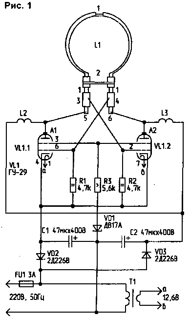

Схема аппарата приведена на рис. 1.

Элементы схемы.
L1 - излучатель-рамка, совмещенная с контуром генератора. L2, L3-высокочастотные дроссели. VL1.1, VL1.2 - половины генераторной лампы ГУ-29. R1, R2 - резисторы смещения, R3 - балластный резистор в цепи экранной сетки. VD1 - стабилитрон, гасящий напряжение на экранной сетке холодной лампы. VD2, VD3 - выпрямительные диоды (любые на 1000В и ток 2...3А). С1, С2 - конденсаторы фильтра. Т1 - трансформатор накала 220/12,6 В (1,25 А).
Схема представляет собой двухтактный генератор мощностью 100 Вт на частоту 40 МГц. Излучатель - рамка диаметром 20...23 см. Основу конструкции составляет отрезок коаксиального кабеля с диаметром внутренней изоляции 4...9 мм (L1). Цифрами обозначены: 1 - разрывы оплетки, 2 - замыкание концов оплетки, 3, 4 - изолированные отрезки оплетки, 5, 6 - изолированные концы жилы. При такой разделке жила кабеля остается целой и изолированной. Ее концы 5, 6 подключены к анодам ламп, и жила служит катушкой связи - первичной обмоткой разделительного трансформатора. Рамкой-излучателем служит изолированная оплетка, замкнутая в точке 2. Точка питания рамки - разрыв верхней части (1). При таком включении емкость, действующая между жилой кабеля и внутренней поверхностью оплетки, приложена к концам рамки и служит емкостью колебательного контура (идеально экранированной и допускающей большую реактивную мощность, поскольку распределена эта емкость по всей длине кабеля и имеет хорошую изоляцию). Величина погонной емкости толстого коаксиального кабеля обычно 1...2 пФ на сантиметр, т.е. общая емкость контура получается 100...200 пФ, что было бы недостижимо в воздушном конденсаторе. На низкоомном контуре падает меньшее напряжение, значит он создает меньшее паразитное электрическое поле. Кроме того, на него не влияет выходная емкость лампы, снижающая КПД.
Короткие изолированные отрезки оплетки (3 и 4) служат обкладками конденсаторов обратной связи. Другая обкладка - жила кабеля. Но не только в этом ее функция. Обкладки еще экранируют концы жилы, благодаря чему индуктивное сопротивление концов минимально, а их эквивалентный диаметр равен диаметру оплетки. Таким образом исключается фидер, вносящий потери.
Ненагруженный колебательный контур из кабеля имеет добротность несколько сотен, а нагруженный пациентом - около 50. Резонансная частота излучателя в одноконтурной схеме всегда совпадает с частотой генератора и определяет ее, поэтому схема обеспечивает практически чистый магнитный нагрев.

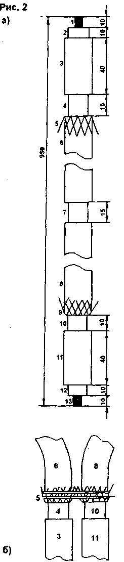

Схема разделки кабеля
Схема разделки кабеля показана на рис.2а. Длина заготовки - 95 см. На концах отрезка жила оголена (участки 1,13). На участках 2,12 снята внешняя изоляция и оплетка, внутренняя изоляция сохранена. Отрезки 3, 11 - нетронутые участки кабеля. За ними следуют разрывы оплетки (участки 4, 10), но оплетка здесь подрезается только со стороны концов кабеля, а оголенные концы ее заводятся на участки 5, 9 поверх внешней изоляции. Жилки оплетки при этом расплетаются. Оплетка разрывается также строго посередине отрезка кабеля (участок 7). Места снятия оплетки изолируются кольцами из снятой внешней изоляции, причем на участках 4, 7, 10 эти кольца разрезаются по образующей. Поверх колец места разрывов оплетки обматываются липкой лентой. На средний разрыв 7 одевается отрезок гофрированной пластиковой трубки 0 20 мм длиной 7...8 см. Концы трубки приматываются лентой ПХВ. Концы кабеля сворачиваются в рамку, и места с отвернутыми оплетками (5, 9) обматываются голым проводом и пропаиваются, как показано на рис.26. После разделки отрезка, на поверхности участков 3, 11 снимается кусочек изоляции для подпайки проводников от сеток ламп.

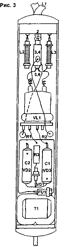

Схема монтируется в продолговатом корпусе из двух металлических крышек с отверстиями для вентиляции и двух торцевых заглушек из капролона, оргстекла или дерева. Через одну заглушку проходят концы рамки, через другую - сетевой шнур. Схема расположения элементов в корпусе показана на рис.3. Крепление элементов может осуществляться на винтах и скобах или с помощью клеевого пистолета. Все токонесущие цепи схемы должны быть хорошо изолированы от корпуса!
Проверку работоспособности аппарата производят с помощью электрической лампы мощностью 100...150 Вт (220 В), подключенной к двум-трем виткам кабеля (используется оплетка) 0 20 см. При приближении индикатора к рамке аппарата лампа должна загораться полным накалом. При этом есть максимум свечения на расстоянии 3...5 см, соответствующий оптимальной нагрузке генератора.
