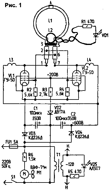

Новый аппарат представляет собой двухламповый двухтактный генератор мощностью до 150 Вт на частоту 40 МГц. Схема аппарата показана на рис.1. Генератор объединен с рамочным излучателем, который одновременно служит колебательным контуром генератора.
Аппарат для магнитотермии
При данной мощности в центре рамки напряженность магнитного поля составляет десятки ампер на метр. Конденсатором колебательного контура служит внутренняя емкость отрезка кабеля, образующего рамку. При показанном включении эта емкость приложена к концам индуктивности. Положительная обратная связь подается на управляющие сетки ламп через конденсаторы, которыми служат небольшие изолированные отрезки оплетки на концах отрезка кабеля. Эти же отрезки оплетки снижают индуктивность выводов рамки, увеличивая их эффективный диаметр. Питается генератор от выпрямителя сетевого напряжения 220 В с удвоением. На аноды ламп подается 600 В, на экранные сетки - около 200 В с учетом гашения напряжения на стабилитроне и балластном резисторе.
Конструктивные элементы схемы. Высокочастотные дроссели L3, L4 - это 2 м провода МГТФ-0,14, намотанных виток к витку на отрезке коаксиального кабеля со снятой оплеткой (т.е. сохранены его внутренняя изоляция и жила) диаметром 9 мм или на специальном каркасе. Концы проводника закрепляются резиновыми колечками, нарезанными из трубки диаметром 4...5 мм. С одной стороны отрезка кабеля жила оголяется на 3...4 см и заворачивается в ушко для крепления дросселя к шасси.
Петля связи L2 - овальной формы, площадью несколько квадратных сантимеров из хорошо изолированного провода (МГТФ). Рамка L1 делается из отрезка коаксиального кабеля РК50-9-23. Если его нет, возможна замена (по мере предпочтения): РК50-4-21, РК50-2-21, РК50-7-11 или РК50-4-11. В любом случае кабель желательно взять термостойкий и эластичный, сохраняющий свою форму при изгибе. При использовании кабеля с наружной изоляцией из стеклоткани, сверху одевается резиновая трубка. Длина отрезка кабеля - 1м. Схема его разделки показана на рис.2.

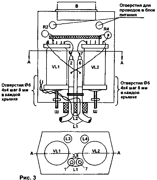

Аппарат монтируется в двух корпусах размером 90х150х160 мм из ударопрочного полистирола. В одном корпусе помещается генератор, в другом - блок питания. Корпуса склеиваются глухими сторонами (клеем "Момент"). Двойная стенка образует шасси, на котором крепятся все элементы схемы - способом вдавливания нагретым паяльником выводов и крепежных хомутиков из провода диаметром 1 мм в пластмассу. Расположение элементов в блоке генератора показано на рис.3.
Puc.3
К контактам ламповых панелек припаиваются сначала отрезки голого облуженного провода диаметром 1 мм длиной 20...30 мм. Конец провода заводится в "ушко" панельки, загибается и обжимается, а уже к этим проводникам припаиваются выводы элементов схемы и провода. Катодные выводы ламп соединяются шиной из оплетки кабеля, которая показана на рисунке. Длина анодных соединительных проводников больше, на них одевается термостойкая изоляция. Для рамки L2 в накладке и крышке сверлятся отверстия непосредственно рядом с кабелем рамки L1. Снаружи проводник L2 желательно заплавить термопластиком. Фиксация ламп осуществляется шпилькой и гайкой, которая упирается в переднюю крышку. Расстояние от крышки до ламп - 25 мм. Для обдува ламп используется вентилятор, подключенный к проводам питания через резистор (для уменьшения гула). Можно применить вентилятор на 12В, запитав его от напряжения накала ламп через выпрямитель (диод, конденсатор 20 мкФх15 В и резистор 10 Ом). Внутренняя поверхность блока генератора обклеивается фольгой для отражения тепла от пластмассы. Монтаж блока питания - произвольный, места в корпусе в избытке. Трансформатор Т1 крепится к узлу крепления аппарата на штативе через крышку. Ламповые панельки можно сделать самому. Гнезда изготавливаются из голого провода диаметром 1 мм. На сверле диаметром 2,2...2,3 мм из него навивается цилиндрическая спираль высотой 8...9 мм, на которую наносится тороидальная намотка - 10... 12 витков голой сталистой проволоки диаметром 0,3...0,35 мм (можно взять нихром). Концы спирали пропускаются через отверстия в плате из стеклотекстолита или гетинакса толщиной 1,5...2 мм и скручиваются с другой стороны платы. Отверстия для концов гнезд располагаются радиально по кругу (как расположены штырьки лампы).

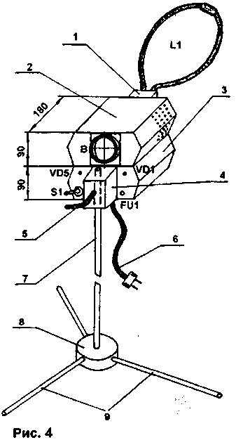

Общий вид аппарата показан на рис.4.
Общий вид аппарата
Puc.4
Цифрами обозначены: 1 - накладка, 2 - блок генератора, 3 - блок питания, 4 - узел крепления к штативу, 5 - винт с рукояткой, 6 - провод питания, 7 - стойка штатива, 8 - узел крепления элементов штатива, 9 - ножки штатива.
Накладка 1 (толщиной 20...30 мм), узлы крепления 4 и 8 делаются из капролона, оргстекла или плотного дерева.
Элементы штатива 7, 9 - стеклопластиковые или алюминиевые трубки (лыжные палки). Можно применить деревянные ручки от садового инструмента.
