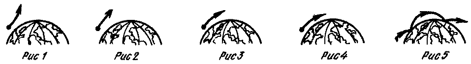

Схема

Если уменьшение коэффициента преломления происходит линейно, то градиент коэффициента преломления dN/dh является величиной отрицательной и постоянной для всех слоев воздуха. В этом случае скорость распространения радиоволн равномерно " возрастает с удалением от земной поверхности. Благодаря этому траектории радиоволн искривляются в сторону Земли (выпуклостью вверх). Такое явление носит название положительной рефракции.
Положительная рефракция, в свою очередь, может быть разделена на пониженную, нормальную, повышенную, критическую и сверхрефракцию (см. рис. 3—5). В таблице приведены значения градиента коэффициента преломления для различных видов тропосферной рефракции.
Наименование тропосферной рефракции
dN/dh, м-1
N рис.
Отрицательная
>0
Рис. 1
Отсутствие рефракцни
0
Рис. 2
Положительная:
пониженная
0— —0,04
нормальная
— 0,04
Рис. 3
повышенная
_0,04- —0,157
критическая
— 0, 1 57
Рис. 4
сверхрефракция
< —0,157
Рис. 5
С точки зрения дальнего и сверхдальнего распространения УКВ радиоволн, наибольший интерес представляют критическая и сверхрефракция.
Когда вертикальный градиент коэффициента преломления достигает величины dN/dh=—0,157 м-1, возникает критическая рефракция, при которой пологие лучи радиоволн распространяются на неизменной высоте над поверхностью Земли, то есть полностью ее огибают (см. рис. 4).
При сверхрефракцин, когда dN/dh< —0,157 м-1, радиус кривизны радиоволн меньше радиуса земного шара, поэтому они испытывают в тропосфере полное внутреннее отражение и затем возвращаются на поверхность Земли. Многократно отражаясь, радиоволны распространяются на большие расстояния (см. рис. 5). Картина распространения радиоволн в условиях сверхрефракцин весьма напоминает процессы распространения в диэлектрических или металлических волноводах. Нижнюю стенку такого волновода образует полупроводящая поверхность Земли, а верхнюю — верхняя граница области сверхрефракции. Различие заключается в том, что в диэлектрическом волноводе отдельные лучи претерпевают полное внутреннее отражение и от нижней, и от верхней стенок, при сверхрефракции же волны испытывают обычное отражение от полупроводящей поверхности Земли и полное внутреннее отражение внутри области, охваченной сверх-рефракцией, притом на различной высоте для лучей с различными углами возвышения.
