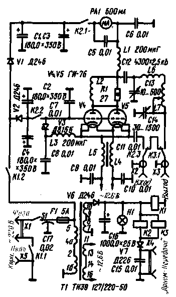

УСИЛИТЕЛЬ МОЩНОСТИ KB РАДИОСТАНЦИИ 1 КАТЕГОРИИ
На рис. 2 приведена схема выходного линейного усилителя, выполненного на двух металлокерамических триодах ГИ-7Б, включенных по схеме с заземленной сеткой. Бестрансформаторный источник питания для усилителя рассчитан на пиковую нагрузку около 360 Вт, что позволяет в режиме усиления однополосного сигнала подводить мощность 200 Вт (среднее значение). Коэффициент усиления по мощности - 15 дБ.
puc.2
Режим ламп V4, V5 рассчитан так, что при напряжении сети 220 В Uc1=-7B,Ua=+600 В, начальный анодный ток обеих ламп, включенных параллельно, равен 40 мА, максимальный анодный ток - 600 мА. При нестабильности сети ±20 В усилитель сохраняет хорошую линейность. Сопротивление анодной нагрузки каскада - 1 кОм. Применение в усилителе двух ламп. включенных параллельно, объясняется необходимостью получить большой анодный ток при сравнительно низком анодном напряжении. Средняя мощность, рассеиваемая на аноде каждой лампы, не превышает 50 Вт, вследствие чего лампы надежно работают и без принудительного воздушного охлаждения.
Пусковое устройство выполнено на электромагнитном реле К1, контакты К 1.1 и К1.2 которого подключают нулевой провод сети к корпусу и подают напряжение сети на выпрямители на диодах V1 и V2. При включенном тумблере S1 пусковое устройство не сработает, а следовательно, источник питания будет отключен от сети, если корпус прибора не заземлен или корпус прибора заземлен, но контакт "фаза" сетевой вилки X1 подключен к нулевому проводу сети.
Таким образом, при включении трансивера в сеть необходимо подсоединить к корпусу заземление, включить тумблер S1 и найти такое положение вилки X1 в сетевой розетке, при котором пусковое устройство срабатывает.
Реле К2 и КЗ коммутируют соответствующие цепи при переходе с приема на передачу. При работе на прием питающие напряжения (кроме накала) с ламп сняты, а трансивер подключен к антенне через разъем Х3.
Конденсаторы С1 и С3-К50-12, С2 и С4 - К50-7, С6 - С10 - КСО на рабочее напряжение 600 В. Дроссели L1 и L3 должны быть рассчитаны на ток 600 мА, L4, L5 - на 4 А. Последние наматывают на высокочастотном ферритовом кольце, например 50ВЧ3, в два провода (20 витков МГШВ сечением 1,5 кв.мм). Катушка L2 намотана на резисторе R1. Она содержит 3 витка посеребренного провода диаметром 1 мм. В качестве катушки L7 используется вариометр от радиостанции РСБ-5. Катушка L6 - бескаркасная (диаметр намотки 40 мм), содержит 2 витка посеребренного провода диаметром 2,5 мм. Реле К1 и К2 - 8Д-54, паспорт ОАБ.393.054, К3 - высокочастотное от радиостанции РСБ-5. Трансформатор Т1 - ТН-39-127/220-50.
При указанных на схеме номиналах конденсаторов С1 - С4 падение анодного напряжения (по сравнению с начальным режимом) не превышает 30 В при токе 600 мА.

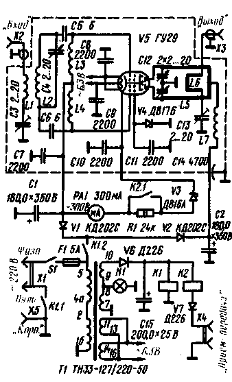

УСИЛИТЕЛЬ МОЩНОСТИ НА 144 МГц
На рис. 3 приведена схема линейного усилителя, работающего в диапазоне 144...146 МГц, выполненного на лампе ГУ-29. Коэффициент усиления по мощности около 20 дБ, что позволяет использовать в качестве возбудителя транзисторный УКВ передатчик.
puc.3
Режим работы лампы ГУ-29 следующий: Uc1=-22 В. Uc2=+225 В, Ua=+580 В, максимальный анодный ток равен 250 мА. При нестабильности сети ± 15 В режим лампы изменяется незначительно, а линейность усилителя мощности не ухудшается.
Реле К1 (РЭС-6, паспорт РФ0.452.106) -пусковое, К2 (РЭС-10, паспорт РС4.524.305) коммутирует катодную цепь лампы V5. Последняя при работе на прием закрыта.
Дроссели L3, L4, L7 индуктивностью 10 мкГ должны быть рассчитаны на ток 0,3 А. Катушка L2 - бескаркасная, содержит 5 витков посеребренного провода диаметром 1,5 мм, шаг намотки - 3 мм. Наружный диаметр катушки-12 мм. Катушка связи L1 содержит 1,5 витка посеребренного провода диаметром 1 мм, шаг намотки - 3 мм, наружный диаметр катушки - 16 мм. Наматывают ее поверх L2. Катушка L5 выполнена из посеребренного провода диаметром 2 мм в виде петли с размерами 80х35 мм. Петлю связи L6 размерами 40х35 мм изготавливают из посеребренного провода диаметром 1,5 мм. Располагают ее на расстоянии 6 мм от L5. Конденсаторы С1, С2-К50-7 или К50-12 на рабочее напряжение 350 В, С7-С11- КСО на рабочее напряжение 500 В. С3, С4 и С13 - КПВ. Дифференциальный конденсатор С12 составлен из двух КПВ, роторы которых закреплены на одной оси. Накальный трансформатор Т1- ТН33-127/220-50 или любой другой, имеющий отдельные обмотки на напряжения 6.3 и 12,6 В.
При налаживании усилителя конденсатором С3 регулируют связь с возбудителем, С13 - связь с антенной, конденсатором С4 настраивают на рабочую частоту сеточный контур, а С12 - анодный.
