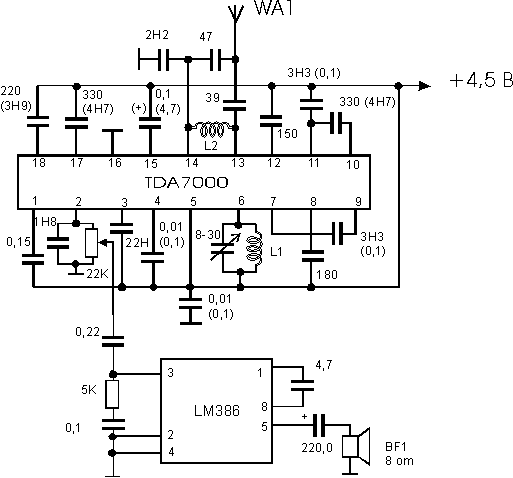

Радиоприемник на микросхеме TDA7000 (174XA42)
Схема приемника
Диапазон частот микросхемы 1,5-150 МГц.
В скобках указаны номиналы конденсаторов для узкополосной ЧМ
(при этом 3-ю ножку микросхемы можно оставить свободной).

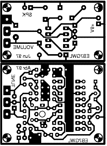

Чертеж печатной платы со стороны проводников

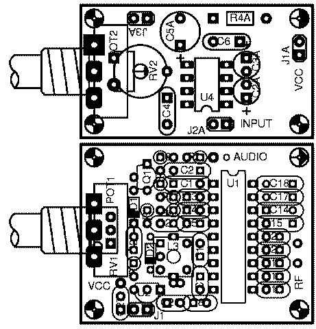

Чертеж печатной платы со стороны элементов
